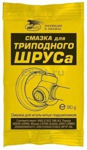

А че метаться по магазинам то, на Экзисте есть ведь хорошая смазка как раз для трипоидов, не какая нибудь очередная разновидность графитной смазки, а именно то что нужно, именно полимочевиная, номер 1807 фирма Vmpauto, стоит 130 рублей за пакетик 90 , брал себе именно такой, по рекомендации Сергея МерТВ .
смазка.jpg [ 67.13 КБ | Просмотров: 24143 ]
Как смазка,свою задачу выполняет? :)
СообщениеДобавлено: Пт май 06, 2016 10:19 am
по ощущениям стала лучше заводится, на ямах мягче стало, расход топлива снизился существенно ))) .
Да хрен её знает как она выполняет, думаю что как и должна выполнять, явно лучше чем смазка графитная , только надо было мне оказывается туда два пакетика выдавить, а я только один туда бахнул.
Народ, вы хоть иногда вникайте и проверяйте поступающую информацию!
1. Фирма Vmpauto, пока не выпустила в продажу НИ ОДНОЙ нормальной смазки. Все смазки третьесортное гавно с несоответствующими характеристиками и составом, в красивой обвертке из лапши на уши.
2. Эта смазка не имеет НИКАКОГО отношения к полимочевинным смазкам. Это "Литол" консистенции 1, по дикой для Литола цене.
http://smazka.ru/File/pdf/smazki_2015.pdf
http://smazka.ru/production/plastichnye ... -tripodnyj
Да, это литиево-комплексная смазка
Эта контора давно разводит доверчивых людей.

Ну я доверился Сереге МерТВ , он мне её посоветовал , думаю Сереге то нет повода недоверять
Не надо стрелки на Серегу переводить, его порядочность ту ни причем, его так же могли обмануть, у Вмп - весь бизнес на этом построен.
Речь про то, что бы хоть минимально анализировать и проверять поступающую информацию. Я затратил на поиск состава и заявленных характеристик около 20 сек, а сколько времени ты затратил на замену смазки?
PS
при чем ещё далеко не факт, что реальные характеристики соответствуют заявленным, уже есть поводы это говорить.
