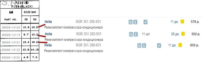

Доброго дня одноклубникам. Перед зимой установил комплект кондиционера в авто: электрика + механика. Кольца решил все поменять, жаба подушила немного и я заказал коробку-комплект колец с Aliexpress, которыми заменил абсолютно все кольца. Там естественно написано было, что подходит для масла R134а, которое бегает в системе кондиционирования в наших авто. Перед зимой естественно ничего не проверял после установки. С приходом тепла зашевелился - съездил на опресовку: трубку одну напылили - при 15 атмо отверстие запело. Повторная опресовка показала что есть утечка и я призадумался о качестве установленных колец. Как выяснилось не запускается компрессор - не получилось "цветным" фреоном проверить. На выходных электрику прозвоню.
Итак, блиц вопрос: что находится в ЛОТах производителя Hella арт.: 9GR 351 285-931, 9GR 351 282-931, 9GR 351 280-831? Комплект всех колец на систему кондиционирования или нет? Может кто покупал?
Данные артикулы бьются в заменителях к ОЕМ колечкам только первых трех позиция (см.картинку ниже), по последним позициям только ОЕМ.

Отвечу сам себе.
Нашел, что в комплект входит по 20 колец одного диаметра.

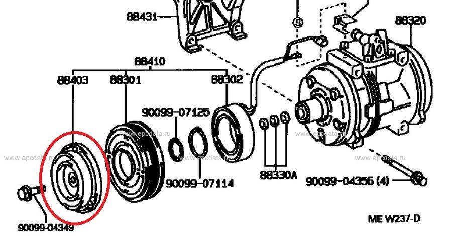

Мужики посмотрите кто знает, как починить сию приблуду? https://youtu.be/78Sris1hnO4
СообщениеДобавлено: Ср май 04, 2016 7:08 am
vasilver
Похоже подвижный диск электромуфты отвалился :du_ma_et: ,
она вроде как меняется, похоже он 88403-30290
Компрессор.jpg [ 81.03 КБ | Просмотров: 6518 ]
Только помоему дешевле б/у компрессор купить, и переставить.
купить то конечно просто, но это компрессор+ заправка. Так что сниму,попробую реанимировать. Кстати как компрессор разбирается? Шкив там никак не фиусируется?

Я имел в виду переставить енту штуковину, чтоб фреон не стравливать,
судя по картинке, ее держит один болт, но открутится ли он :du_ma_et:

Я муфту зажимал большим газовым ключом, болт открутился без проблем.

Если сможешь зафиксировать большое кольцо, то получиться. Когда снимешь, то не потеряй регулировочный шайбу. Она внутри будет - в шлицах.

Там в середине резина залита, если она отслоилась от металла, то уже ничего не сделаешь. Если что у меня такая штуковина валяется.
