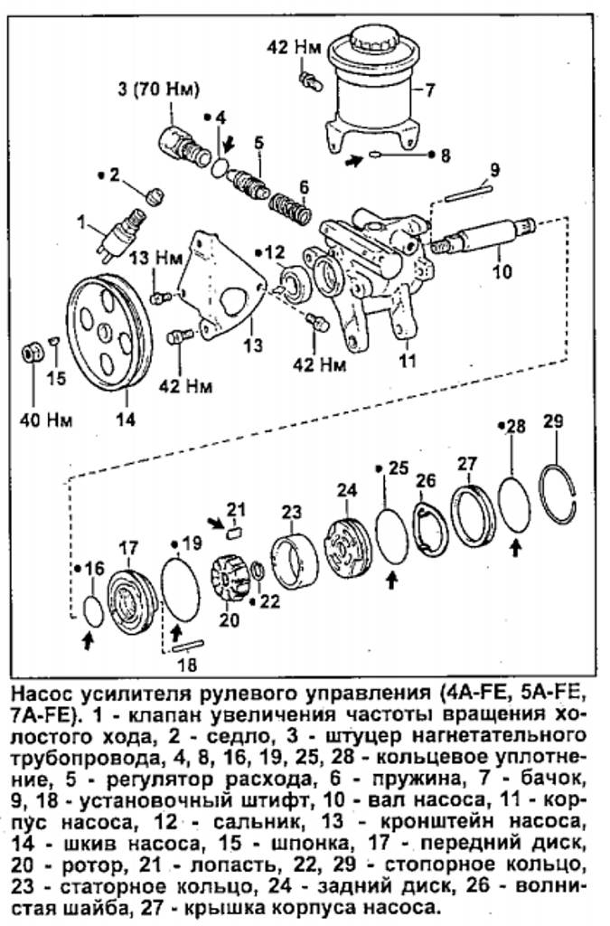

_vadim_, AkiriS
у вас скорее пружинки севшие в регуляторе можно попробовать поджать (номер 5, 6 на рис.) или насосы уставшие
GUR.png [ 310.95 КБ | Просмотров: 5221 ]
