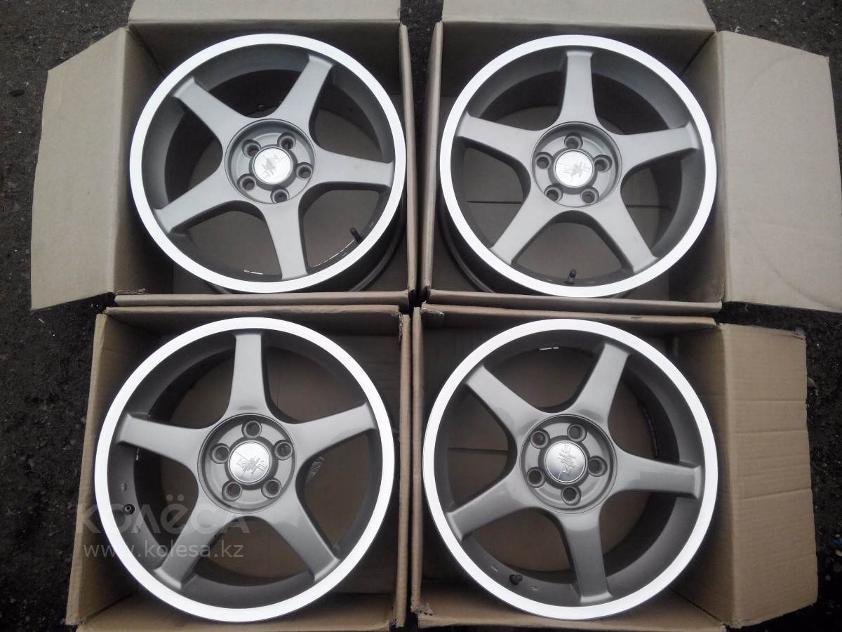

Какие диски бодрые у нас продают, цена 18 т.р. (((
Made in Japan
16x7.0jj
Offset +45
PCD 5x100
DIA 59.15
Облегченное литье, цвет-графит, полированный кант.
Подойдут они на наши каринки?
1-full.jpg [ 224.82 КБ | Просмотров: 7831 ]
CARINA E (UKP), AT191L-BLMNKW, LIFTBACK
СообщениеДобавлено: Вт апр 19, 2016 4:09 pm
Gans_s
пойдут, почему бы и нет. только кольцо проставочное на ступицу поставить.

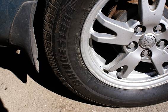

Извиняюсь, если похожий топ уже был, 195/65 r15 на литье ET 45 просто уперлись в чашки под пружины на амортизаторах, клинит и не едет. Почитал форум, многие ставят и при этом всё ок. Подскажите, в чем может быть причина, может слишком большой плюсовой вылет?
СообщениеДобавлено: Вс апр 24, 2016 8:41 am
Сообщения: 1645
Откуда: Московская область
Двигатель: 4А-FE/7AFE
205/65/15, на оригинальном литье от "Примуса" :D ЕТ-45,нигде и ничего на "англичанке" не цепляет :) , на "японочке" как будет с таким размером я не знаю, там вроде в задних стойках есть различия-кажется чашки под пружины приварены к корпусу амортизатора на разной высоте :ts_ss:
