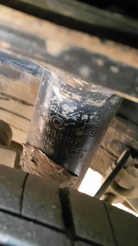

Gans_s
Ну если верить нашим домыслам, это с заниженной чашкой,
я уже тоже запутался :D , почитай тут, пару страниц назад:
viewtopic.php?f=5&t=270&p=775070#p775059
 Заголовок сообщения: Re: Про Стойки [Опрос]
СообщениеДобавлено: Пн апр 18, 2016 8:49 am
Зарегистрирован: Ср май 28, 2014 6:53 pm
Сообщения: 135
Откуда: Экибастуз
Двигатель: 7AFE
ALEX-72 писал(а):
Gans_s
Не додумался, блин, вчера чашку померить...
Кто знает что это за зверь на фото?Сзади у меня сейчас стоят. Meat&Doria Италия???
Японская машина собранная в Англии с Итальянскими стойками :D
Ну ты ведь не думаешь, что ты первый, кто меняет стойки на этой машине :D
Ну я ожидал китай)))
Я когда на рынок ездил,про стойки спрашивал,на меня как на идиота смотрели, типа кто на карину ставит каябу :D все говорит Китай ставят
CARINA E (UKP), AT191L-BLMNKW, LIFTBACK

Gans_s, как сказал выше ALEX-72, новая стойка с ниже приваренной чашкой. Старая стойка, по все видимости с выше приваренной чашкой. Если поменяете только стойки, а пружины оставите старые - машина будет ниже.
Добавлено спустя 9 минут 42 секунды:
Chepahuh, спасибо. Всё подтвердилось, ваши стойки с выше приваренной чашкой!
Посему, даю ссылку на соседнюю тему, на табличку. Хотя наверное лучше бы ей здесь быть.
viewtopic.php?p=775059#p775059
