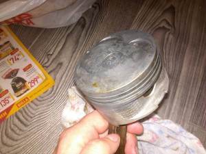

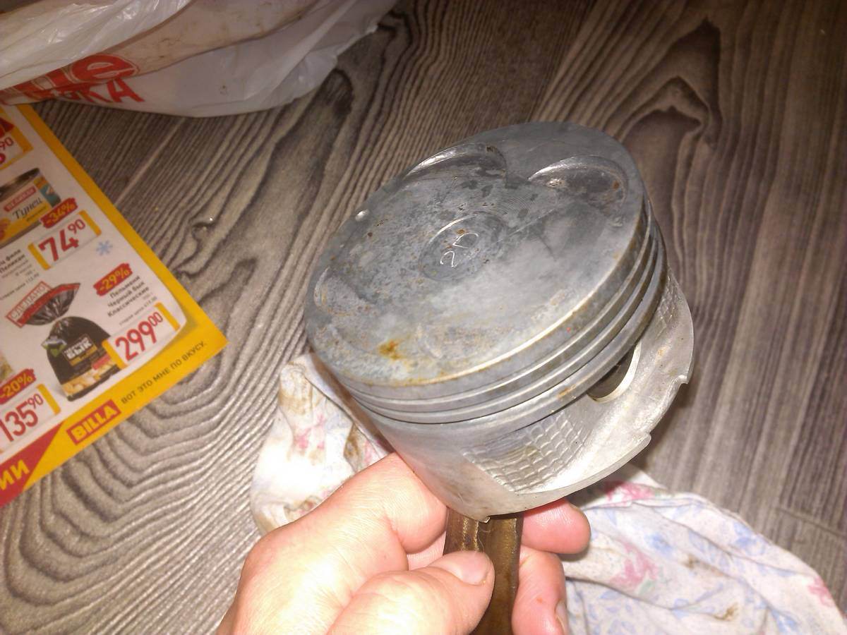

Виктор77 писал(а):
Я и говорил про днище поршня. А что с канавками под кольца?
я за пару месяцев до разбора мотора делал раскоксовку колец и при разборе кольца были свободны на всех поршнях.
ну а мытьё водой как на видео этот не панацея,а один из способов не шкрябать поршни!!
но лучше чем так всё равно не отмоешь!!

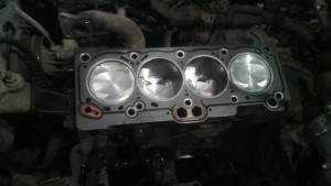

Снял сегодня голову, появились вопросы.
Во-первых заметил, что если помпу за шкив качать, есть небольшой люфт. Помпу под замену?
Второе, на поршнях хороший такой слой нагара от масла, тут все понятно, снимать и чистить. А голова? Ее получается тоже обязательно разобрать и нагар вычистить? Просто голову не хотелось бы трогать, гараж где разбираю не мой, соответственно во времени ограничен.
И напоследок, сейчас 2 и 3 поршни в НМТ. И вот если на блок спереди смотреть, то во 2 и 3 цилиндрах на стенках со стороны моторного щита видно что хон сильно вытерт. По бокам все в порядке, а там от поршня и где то до середины цилиндра, еще не совсем зеркало но и не сильно матовая поверхность. От середины к верху цилиндра все вроде порядок. Это сильно критично или еще побегает мотор?

digimortal
я бы сначала помыл/почистил голову без разбора ,т.е. без рассухаривания клапанов, потом проверил бы клапана на герметичность и в случае их негерметичности, уже разбирал бы дальше и притирал.
Мотор еще побегает - бегал же до разборки.

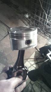

Отчистил поршни, вроде неплохо. Маслоотводящие каналы пришлось сверлить. Что интересно шатунные вкладыши в идеальном состоянии оказались, а когда старый LB мотор чинил, там хорошо потертые были.
А поршни попробовал в порошке кипятить, слабо помогает.
В итоге вместо автошампуня купил кухонную химию против жира, щелочь в составе есть, и нагар отстает на ура, только поршни были блестящие по бокам а стали матовые и более темные.

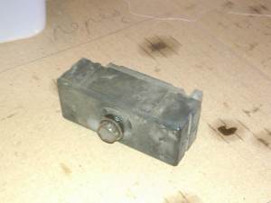

подскажите пожалуйста что за деталь и насколько сильно она нужна. Крепилось это на правую опору двигателя, снимал чтоб не мешала. Когда прикручивал обратно свернул болт...

digimortal
Это демпфер, гасит вибрации. В принципе можно и без него обойтись.

а его как то по особенному прикручивать надо? я просто болт даже не докрутил, а его обломало.
Просто хочу его все таки поставить но позже, и не хочется чтоб еще раз обломило болт.
Положи на полочку, и забудь :D , разницы не заметишь :a_g_a:

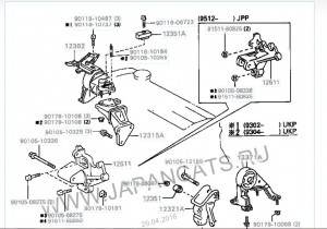

digimortal
Дак обычно, без всяких особенностей, может болт не тот взял?

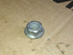

И еще засада, собрал, завел, все хорошо, до дома доехал, но осталамь одна лишняя гайка! все облазил, не знаю откуда.
Гайку не мыл, изначально такая чистая была, на 10 или на12 она, мерял но забыл... Никто не подскажет хоть в каком районе оно могло быть прикручено?
