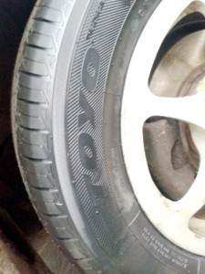

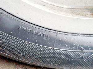

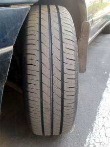

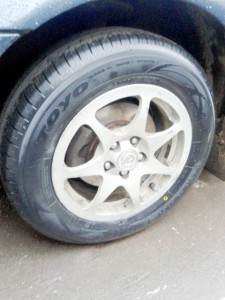

третий сезон, очень нравится...
Toyo Nanoenergy 3 185-65-14
9f9ac54s-480.jpg [ 93.84 КБ | Просмотров: 23917 ]
105ac54s-480.jpg [ 93.5 КБ | Просмотров: 23917 ]
e5e8e54s-480.jpg [ 104.98 КБ | Просмотров: 23917 ]
f05ac54s-960.jpg [ 123.91 КБ | Просмотров: 23917 ]
