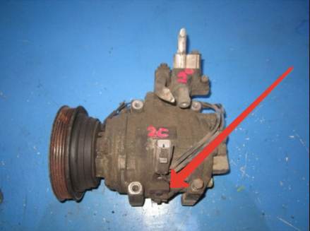

Насколько помню, на триэсах и дизелях на компрессоре стоит индуктивный датчик контроля вращения компрессора. Т.е. после включения усилитель должен видеть с этого датчика импульсы. В противном случае - выключиться с ошибкой. Может, этих импульсов и не видит, из-за дефектов проводки или датчика?
где он сидит?
По идее, датчик работает или не работает, а тут закономерность такая, что ударил и пока машина стоит все работает, поехал - не работает.
Надеюсь что там просто плохой контакт. Я этот блок так и не смог вытащить, а после как его пошевелил и все заработало...

Датчик живет внизу компрессора, к нему из фишки два провода идут по идее.

FidelНасколько помню, на триэсах и дизелях на компрессоре стоит индуктивный датчик контроля вращения компрессора
Нет. Это не датчик.
Это датчик давления.
Есть два варианта его установки: один - на компрессоре в крышке, второй -около осушителя.
Олег.

pul752 писал(а):
Нет. Это не датчик.
Не соглашусь. Именно датчик вращения.
В мануале его почему-то зовут "датчик включения муфты", но сути не меняет.

Эти два провода включают эл.магнитную муфту на компресоре у меня так покрайней мере

Вид компрессора 3S мотора снизу. Стрелкой - датчик вращения
2016-04-11_19-17-25.png [ 366.42 КБ | Просмотров: 10210 ]
Компрессор 2С:
2016-04-11_19-19-45.png [ 295.63 КБ | Просмотров: 10210 ]
На А-моторах таких нет, и в фишке всего один провод на ЭМ муфту

Fidel
:? Я про другое подумал. :) То, что на крышке.
Добавлено спустя 13 минут 50 секунд:
А вот "ответная" часть - магнит. Сходил в гараж, по быстренкому разобрал, чтобы ошибку свою исправить. :)
