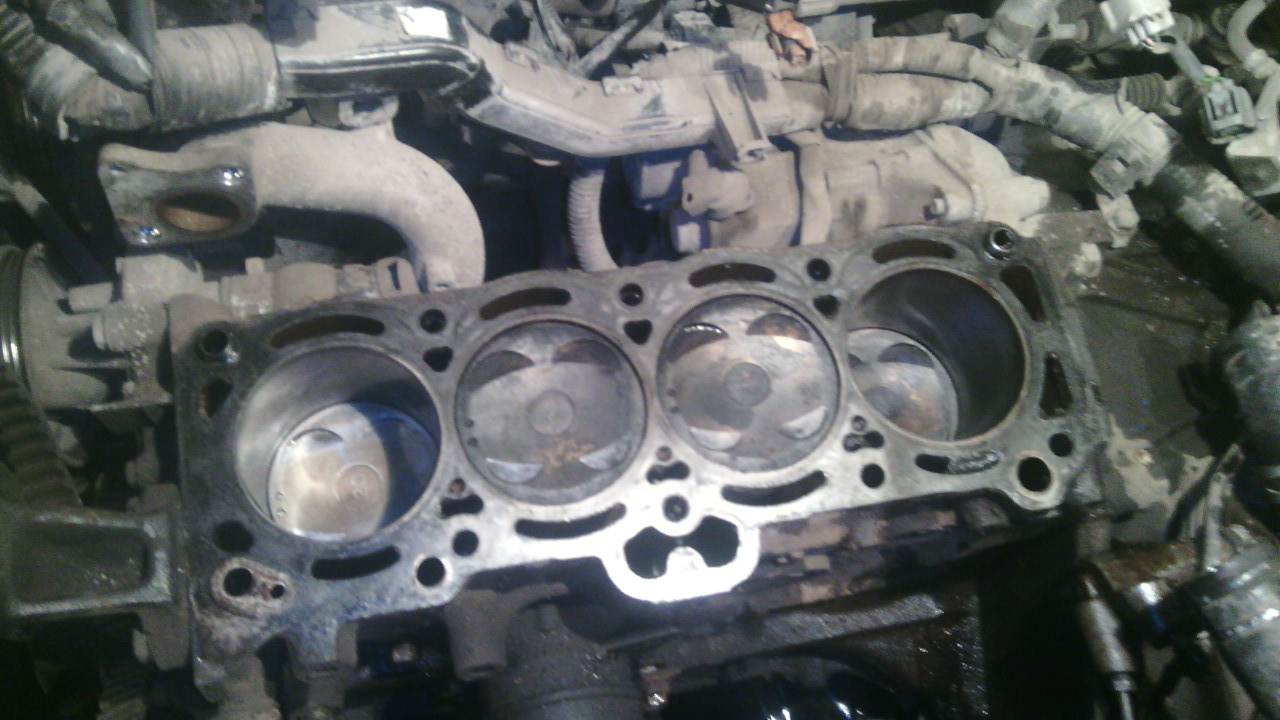

Виктор77
у меня тосол попадал в первый цилиндр,так он был по виду как новый!!
IMG_20151210_182959.jpg [ 231.97 КБ | Просмотров: 24355 ]
СообщениеДобавлено: Пт апр 22, 2016 10:45 pm
=aleks= писал(а):
как новый
Я и говорил про днище поршня. А что с канавками под кольца?
