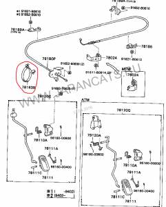

ЧТо это такое? для автомата? обвел красным
AkiriS писал(а):
А разве эта пружинка не помогает возвращаться педали
ты не про ту пружинку думаешь, вот схему выложил из каталога, накладку видишь? вот там же рядом есть типа пружинки (78111А), вот она смягчает нажатие на саму педаль
че за хрень.png [ 96.51 КБ | Просмотров: 6548 ]
Это не только для автомата, у меня такая же, это пластиковый хомут, крепится
на гофру воздушного фильтра, а в него защелкивается тросик газа.

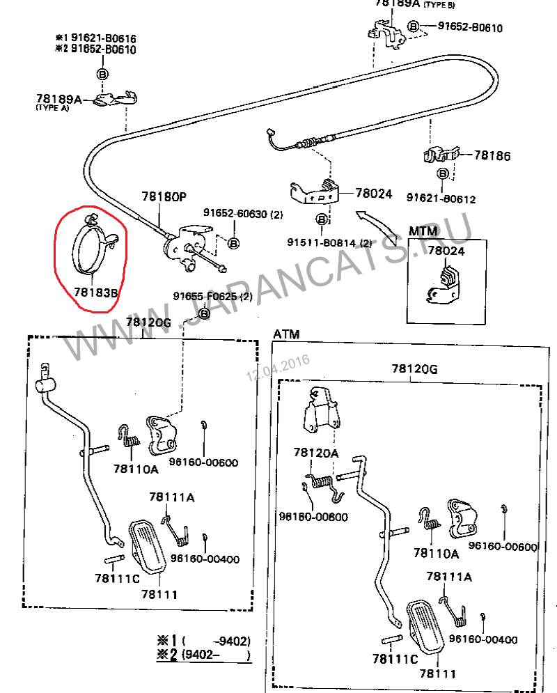

:du_ma_et: это как он туда защелкивается? тоже есть такая фигня на гофре, но сообразить не могу как туда тросик газа впихнуть :(
 Заголовок сообщения: Re: Нет плавности хода!
СообщениеДобавлено: Вт апр 12, 2016 7:09 am
Там сверху защелка, зеленым отметил, по типу как для упора капота, в нее :)
Хомут.jpg [ 74.34 КБ | Просмотров: 6492 ]

Еще добавлю к решению: натянул тросик газа так чтобы у него не было свободного хода вообще, а то меня одни кулибины уверяли, что нельзя сильно натягивать тросик. Вот сделал так чтобы он был внатяг, но заслонку не открывал.

Lexadies писал(а):
думал, что в нее высоковольтный провод от катушки
Нееет, на 4A-FE под провод прямо в гофре отлит паз,
а эта на хомуте который одет на гофру.

Lexadies писал(а):
буду примерять
Я когда верхнюю часть корпуса фильтра с гофрой ставлю, он (трос) сам туда просится :)
