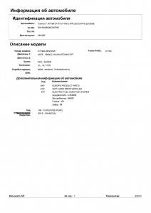

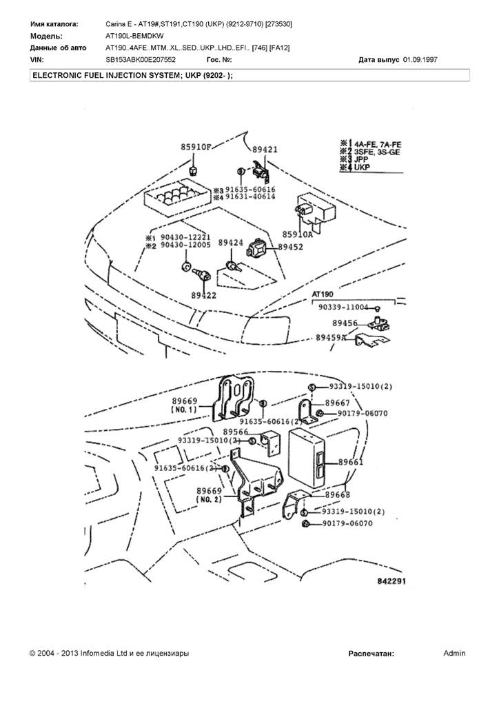

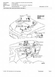

Вот что говорит каталог "Microcat LIVE Toyota" по Вин коду:
2.jpg [ 85.73 КБ | Просмотров: 9617 ]
3.jpg [ 166.65 КБ | Просмотров: 9615 ]

По рисункам ясно,что авто делали для России.
Кислородного датчика там нет.

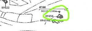

Алексей Чупиков писал(а):
Резистор как выглядит?????
Вот так:
4.jpg [ 34.96 КБ | Просмотров: 9605 ]
