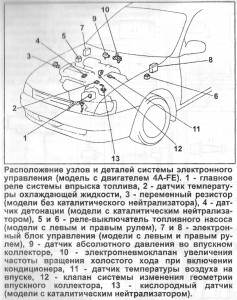

Fidel писал(а):
Ну определимся, что двигатель STD или LB, этим объяснится отсутствие лямбды?
Если это двигатель стандартный без дожига (катализатора),думаю,что это авто было сделано для эксплуатации в СНГ,ввиду отсутствия на тот момент повышенных требований к экологии, чем и объясняется отсутствие кислородного датчика, а вместо него качество топливной смеси регулировалось реостатом,потенциометром,переменным резистором.
Про него то я забыл!, если не должно быть лямбды, то должен быть переменный резистор, или наоборот :)

Алексей Чупиков писал(а):
где должен быть этот переменный резистор
Чуть позже выложу.
А,что говорит диагностика скрепкой ошибок? Есть коды 21 и 25?

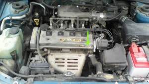

И где должен быть этот переменный резистор????
У Вас пока не понятно, нужно ли искать резистор, поскольку не понятно, какой мозг управляет двигателем и какой контрактный двигатель установлен. А в этом может помочь разобраться фото подкапотного пространства.
ФОТО В СТУДИЮ! 8)

Алексей Чупиков
Изучайте.
img028.jpg [ 434.04 КБ | Просмотров: 8315 ]
теперь что скажут
4 или 7 A-FE, на крышке помоему 7, странно для этого года, но "Denso",
тем более что бачек ГУРа квадратный, трамблер (STD) "мэйд ин чайна" :) ,
а где фото разъема?

ALEX-72
Это какой-то гибрид наверно,потому,что по крайней мере на клапанной крышке в правом углу написано :Внимание использовать только платиновые свечи,
а судя по впускному коллектору это не ЛБ.

Алексей Чупиков
1) Сфоткай поближе правый нижний угол,где надписи.Расшифруем.
2) Вин-код дай,скажу что за движок должен стоять с завода 4А или 7А.
3) Ошибки 21 и 25 есть?(Если не знаешь как проверить,подскажем).
1NU_ejDwEdE.jpg [ 438.44 КБ | Просмотров: 8270 ]

Ошибок нет 100 раз проверял. Разъём с одним контактом! Вин код SB153ABK00E207552.
Добавлено спустя 39 секунд:
Разъем в районе генератора висит...
Да как то не похоже, тогда бы трамблер от ЛБ стоял,
и проводка на форсунки по СТДшному идет, но то что
менялся очень похоже :nez-nayu:
А компрессор кондея на месте?, по моему на датчик проводка
с другой стороны должна идти, но могу ошибатся :nez-nayu:
Компрессор на месте
А резистор-реостат нет искал?, может он стоит себе на месте,
как я понял, он должен быть где то возле бачка омывайки.

Двигатель 4А,об этом говорит 6-й символ в Вин-коде т.е буква А.
А разъём возле генератора не на датчик давления масла идёт?

двигатель с виду стд денсо, фото разъема бы поглядеть, который, по вашему, должен идти на лямбду
