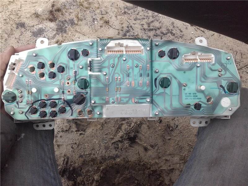

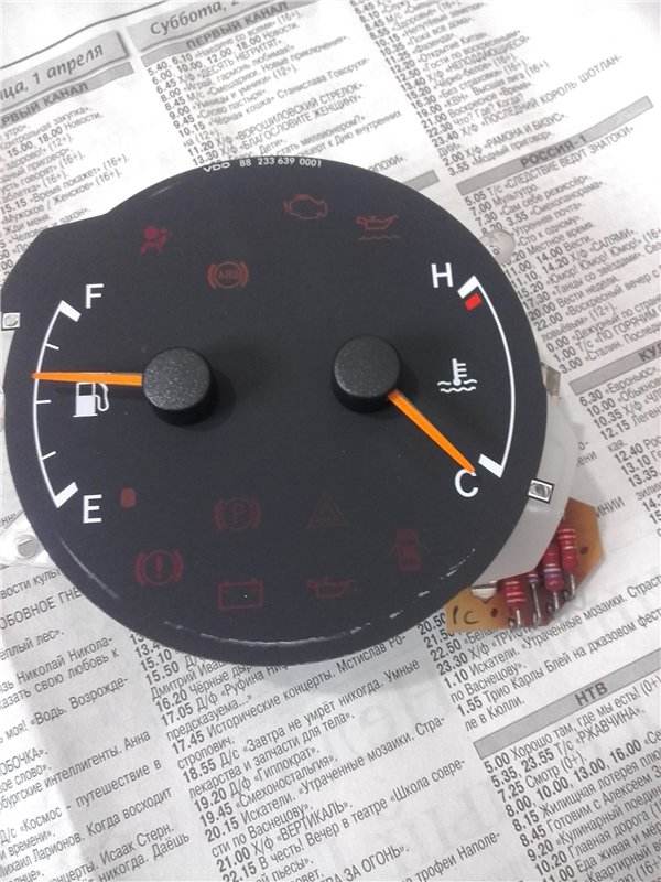

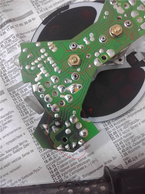

Разобрался с глюками в приборке. Симптомы были следующие - стрелка тахометра всегда лежала на 0 и лишь изредка начинала работать на несколько минут. Потом опять помирала. С этим я мирился и ездил так. Чуть позже начала глючить и стрелка температуры. Показывает норму, потом моментально взлетает в красную зону и так-же быстро возвращается назад. С этим я естественно мириться не стал :D
-88693455.jpg [ 131.2 КБ | Просмотров: 9935 ]
Комментарий к файлу: Разобрал приборку и пропаял все контакты для начала. Не помогло. Хотя именно на плохой контакт я и грешил. Так как один из резисторов на плате явно грелся и контакты его были оплавлены. вот на фото он обведен цифрой 1.
-88693455 (2).jpg [ 118.64 КБ | Просмотров: 9935 ]
Комментарий к файлу: Вот здесь тоже видно что плата греется

Комментарий к файлу: Так как пропайка не помогла, то взял головку на 7 длинную и хорошенько протянул вот эти гайки,обведенные цифрами 2 и 3. И именно это мне и помогло. Был плохой контакт именно в этом месте. Подтянул и всё заработало как положено. и Тахометр и температура!
