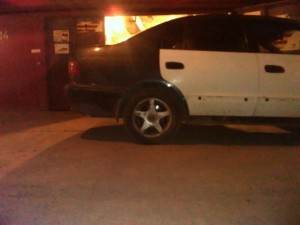

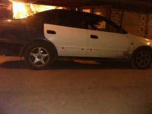

Поставил левую сторону.Пружины по высоте одинаковые с родными,стойка оригинал ещё стоит,живая.
По высоте машина как была так и осталась.
Толщина у родных даже больше,13 мм.

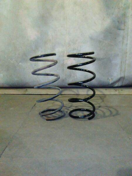

Добавлено спустя 27 минут 11 секунд:
miron
Померяй толщину прутка на передних пружинах своих автоклаксон 24440.
Пжалуйста :twisted:
IMG_20160329_37168.jpg [ 31.48 КБ | Просмотров: 10267 ]
IMG_20160329_47577.jpg [ 60.58 КБ | Просмотров: 10267 ]
Александр.

Сообщения: 1117
Lexadies
А смысл? У меня двиг.тяжелее ,а сзади универсаловские пружины вкорячены на японские стойки(чашка выше), в багажнике
Два мешка цемента ,и еще килограм 30-40 всякого шмурдяка,плюс запаска 15 ,чтобы на разрыв не била.
Перед 35,5
Зад 38,0
При чём стоят родные(видимо) стойки
(Delco)слевая сторона отлично,а с права перед зад ,полумертвые(шток вылезает до половины)
И бьёт на разрыв с права сзади при проезде леж. полиц.(не всегда)
Александр.

Толщина автоклаксон 24440 13,5 мм длинна 360 мм. 3-х летние восьмерошные были на виток длиннее 24440 (4-6 см).
 Заголовок сообщения: Re: Пружины в стойки.
СообщениеДобавлено: Чт мар 31, 2016 12:26 pm
Сообщения: 1117
miron
Получается 24440 толще на 0,5-0,8мм чем 24009.
Блин у меня уже мозг кипит.
Александр.

Так, а что низковато получилось, 3-эс на сколько тяжелей интересно?
Добавлено спустя 2 минуты 40 секунд:
вес 24440 2570гр. 24009 2310 гр.

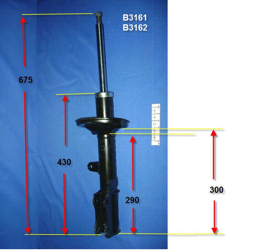

Приветствую всех кто снами! Подскажите пожалуйста как узнать высоту чашки на токико b3161 и b3145 нужны на англичанку лифтбэк .
Добавлено спустя 4 минуты 38 секунд:
Получается автоклаксон 24440 жестче и диаметр прутка больше чем у 24009 так что ли?
СообщениеДобавлено: Чт мар 31, 2016 3:26 pm
Сообщения: 1195
Откуда: Витебск
Машина: Carina_E
Двигатель: 4AFE\LB
картинку ща скину
B3161____000.jpg [ 79.09 КБ | Просмотров: 10463 ]

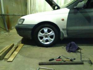

Сегодня поменял 64570 на 64560 встали как надо,зря переживал.
IMG_20160404_15336.jpg [ 39.05 КБ | Просмотров: 10303 ]
IMG_20160404_52737.jpg [ 38.7 КБ | Просмотров: 10303 ]
