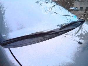

На фото левая 53, правая 48
По поводу как трут. Со временем любая резина теряет эластичность, плюс поры забиваются грязью. Мой первый комплект после почти ста тысяч стал размазывать воду по стеклу, а не собирать. Пришлось купить новые. В идеале левая 54, правая 45/46, я немного ошибся с размерами, т.к. край правой уходит за плоскость стекла в покое.
Denso_53_48.jpg [ 85.33 КБ | Просмотров: 18234 ]
