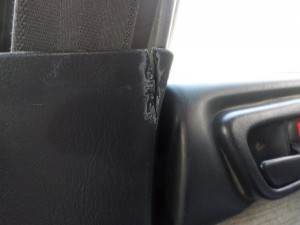

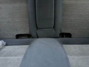

Здравствуйте. У меня 2 вопроса по поводу ремней.
1) треснула пластмасса, которая держит ремень на правом переднем сиденье. "клей-момент", "супер- клеи по пластамассе" не помогают. Чем можно приклеить пластмассу эту ?
2) на задних сиденьях отсутствуют "пазы" в диване, в которые входят ремни. Сами ремни на месте и работоспособны, но воткнуть их не куда) как эти штуки правильно называются и можно ли отдельно их взять и вставить в диван ?) ума не приложу, почему они не на месте :D
-диван (сидуху) подыми -под ней должны быть защелки . У мня в вагоне под сидухами
Клеевым пистолетом изнутри,лицевую часть зашлифовать ,подкрасить при необходимости
Клей для РР-РЕ пластика стОит дорого
Чем-нибудь наподобие вот этого - Изображение
СообщениеДобавлено: Вт фев 02, 2016 9:40 pm
Сообщения: 1195
Откуда: Витебск
Машина: Carina_E
Двигатель: 4AFE\LB
нет. Однокомпонентного клея для РР-РЕ пока что не придумали

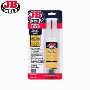

baloven
буду надеяться ,что я неправ и с удовольствием извинюсь за недостоверную информацию . Просто полгода назад,когда я брал себе РР-РЕ клей , этой штуки в продаже не было . Ща заказал для испытаний-опытов ,как приедет-отпишусь ,цена в 10 раз дешевле аналогов . Братья китайцы жгут ,верится с трудом ,но запустили ж они ракету в космос :) . Если китайца заинтересовать материально ,он вещи (надеюсь ) делает
http://ru.aliexpress.com/item/Glue-Adhe ... 886a371611
я брал этот
__ JB Plastic Bonder_.JPG [ 87.5 КБ | Просмотров: 6726 ]
Под диваном - это как ?) На фото, в месте где должны быть защелки, ничего нет. Как они там смогут появиться ?
Toyota Carina E, 1993г. Япония. 4A-FE 1.6. GLI. Новосибирск.
СообщениеДобавлено: Пн фев 29, 2016 8:26 am
Не совсем понятно о чем речь, на фото в пазах спинки заднего дивана, должны быть пластиковые
"кармашки", в них укладываются ответные части (замки) ремней безопасности, и ремень для
среднего пассажира, они крепятся к кузову под задней сидушкой, отщелкни ее, и все увидишь.
Спасибо! К сожалению, под диваном пусто. Итого: есть 2 ремня, которые вроде бы функционируют, но их никуда не вставишь, и ошметок ремня для среднего пассажира под диваном. :D
