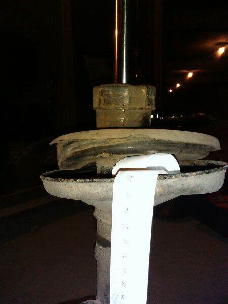

Евген
Я по твоим сообщения если честно и ориентировался.стойки оригинал ещё стоят Delco,расстояние от пола до чашки 35 см примерно
IMG_20160322_14664.jpg [ 32.28 КБ | Просмотров: 7609 ]
IMG_20160322_3429.jpg [ 25.71 КБ | Просмотров: 7609 ]
Александр.

Alexzhuk писал(а):
По каталогу ставятся и на японки и на англичанки.
Да номера то я и сам найду. Весь вопрос был именно по высоте чашек...

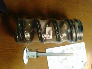

Сообщения: 1117
Получил передние 24009
Высота-355мм
Толщина прутка 12,7мм
Диаметр под чашки 155мм(верх и низ)
IMG_20160329_577.jpg [ 38.65 КБ | Просмотров: 7371 ]
Александр.
