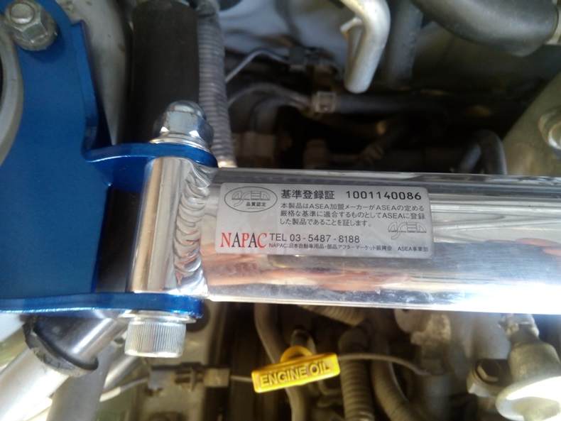

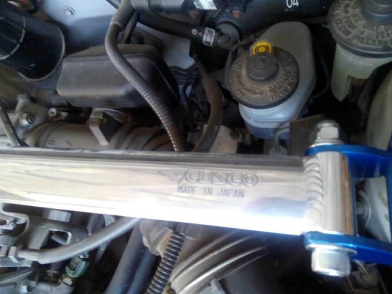

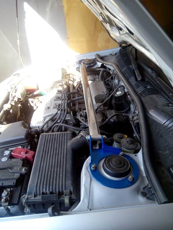

моя распорка :co_ol:
IMG_20160716_174059.jpg [ 148.13 КБ | Просмотров: 21042 ]
IMG_20160716_174209.jpg [ 104.5 КБ | Просмотров: 21042 ]
IMG_20160716_174219.jpg [ 121.41 КБ | Просмотров: 21042 ]
 Заголовок сообщения: Re: Распорки стоек и кузова
СообщениеДобавлено: Пт дек 21, 2018 3:36 am
Сообщения: 1652
Откуда: Московская область
Репутация: 49 [ ? ]
Двигатель: 4А-FE/7AFE
Хорошая распорка от Cusco :co_ol: теперь надо такую и на нижние рычаги... :)
