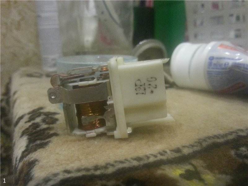

Добрый день, подскажите у меня такая проблема, улетел в сугроб на следующий день пропал ближний и дальний свет, туманки габариты горят, думал обгорел контакт в кулисе разобрал все целое, предохранители все живые, добрался до реле снял с него коробку, и если туда перемычку ставишь или сам нажимаешь то горит и ближний и дальний, каждый раз открывать копот вставлять перемычку и снимать уже надоело, кто нибудь может подсказать в чем дело? реле другое пыстался вставлять тоже самое пока не нажмешь на нее ничего не произойдет

СообщениеДобавлено: Сб мар 19, 2016 6:01 pm
Зарегистрирован: Пт мар 18, 2016 5:54 pm
Машина: Toyta carina
Двигатель: 5A
Вот так ставлю перемычку и езжу, я думаю посмотреть под предохранителями провода может отвалился какой
