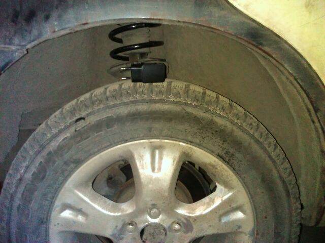

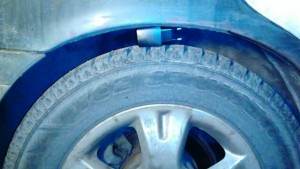

Поставил задние пружины автоклаксон 64570,жопу задрало, выше некуда,аж ездить стыдно :-facepalm-:
Комментарий к файлу: 195/65/15
IMG_20160321_204343.jpg [ 460.81 КБ | Просмотров: 11687 ]
IMG_20160322_32356.jpg [ 51.89 КБ | Просмотров: 11618 ]
Александр.
Последний раз редактировалось voron Вт мар 22, 2016 12:08 pm, всего редактировалось 1 раз.

voron не переживай, просядут. У меня такие же стоят.

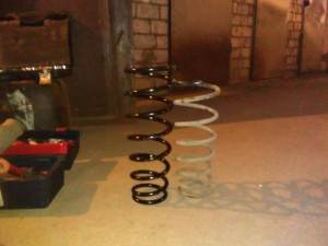

Буду пилить,а то стойки жалко.
Комментарий к файлу: Было
IMG_20160322_14351.jpg [ 39.01 КБ | Просмотров: 11618 ]
Комментарий к файлу: Стало
IMG_20160322_40920.jpg [ 47.29 КБ | Просмотров: 11618 ]
Александр.
Последний раз редактировалось voron Вт мар 22, 2016 12:11 pm, всего редактировалось 2 раз(а).

voron
Отпилить ни когда не поздно,

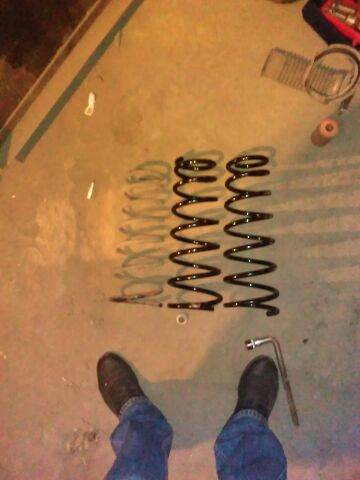

Сообщения: 1117
[quote="CarinaDriver"][/quote]
64560-седан
64570-универсал длинна 390-400мм
Толщина 13мм с краской.
Обе усиленные
Диаметр прутка толще
Вот фото 570-я и оригинал седан
У оригинальных длина 350мм
Толщина
IMG_20160322_19884.jpg [ 45.21 КБ | Просмотров: 11591 ]
IMG_20160322_18955.jpg [ 24.08 КБ | Просмотров: 11591 ]
Александр.
