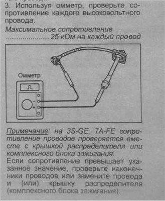

ПыСы(офтоп) тыкните пожалуста носом - какое сопротивление ВВ проводов должно быть в норме???

СообщениеДобавлено: Пн апр 20, 2009 6:36 pm
Сообщения: 3813
Откуда: Пермский край
Машина: QASHQAI
Двигатель: HR16DE
djv
вв.jpg [ 39.1 КБ | Просмотров: 9857 ]

sedoy2000
Благодарю, это я и сам прочитал... я надеялся увидеть примерные цифры - у меня 10,4 9,3 7,5 6,4....

djv
Однозначно я понял по букварю, что у всех должно быть менее 25 кОм. Так что у тя все ок. :wink:
В теме про Порадовал Exist, ближе к концу, кто-то измерял сопротивления новых проводов :)

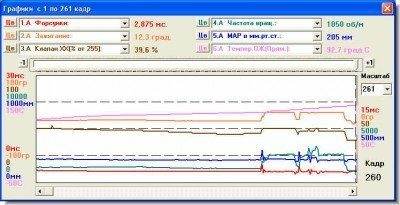

СообщениеДобавлено: Пн апр 20, 2009 8:43 pm
djv писал(а):
но есть подозрение на термостат...
Думаю, не в термостате дело. У тебя высокие обороты и при нормально прогретом двигателе, см.прилагаемый график из твоего лога до чистки КХХ.
Здесь либо подклинивание КХХ в приоткрытом положении, либо подсос со стороны. Но давление на впуске вроде как норма, при подсосе обычно давление повышенное и плавает.
Попробуй снять гофру воздушного фильтра и пальцем заткнуть дырку байпассного канала, машина должна заглохнуть при отсутствии подсоса.
Чистил-то КХХ сам?
djv до чистки.jpg [ 58.84 КБ | Просмотров: 9870 ]
