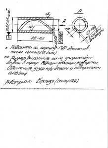

И так, ремонт втулки и вала ГУР (Японка)
Втулку, которая запрессована в корпус ГУР найти не возможно(можете не тратить времени). При выпрессовке старой втулки обнаружилось следующее, что японцы сэкономили на материале и выполнили втулку из обычной стали 3, которая не имеет твердости(замерял на Роквелле), естественно она износилась. Поехал на производство и заказал втулку из бронзы, бронза обязательно должна быть сыпучей. И так размеры втулки: Наружный диаметр 21,47-0,02(т.е обеспечить натяг по отверстию в корпусе ГУР 0,01-0,02 мм), внутренний диаметр необходимо расточить резцом 17,8-17,9(мм), для того, чтобы выдержать соосность внутреннего отверстия относительно наружного, также делаем внутреннюю и наружную канавку для смазки, общая длина втулки составляет 42(мм). Далее, при помощи оправки запрессовываем втулку в корпус ГУР, так, чтобы торец втулки стал заподлицо с торцом посадочного места под манжету. После запрессовки втулки берем развертку на 18Н7 или 18 Н8 и разворачиваем отверстие, получаем внутренний диаметр отверстия 18,02(мм), тем самым обеспечивая зазор между валом(наружный диаметр вала 17,99 мм.) и втулкой 0,03(мм) как и пишет "букварь".
Так как мой вал имел выработку(место где сидит сальник, небольшие канавы),решил и его доработать. Протачиваем шейку вала в том месте где сидит сальник диаметром 17-0,02(мм) на расстояние 8 (мм). И по новому диаметру подбираем манжету(сальник), для заказа необходима манжета 17х32х7, лучше брать манжету с дополнительным пыльником, цена вопроса манжеты от 10-40 грн(зависит от качества).
Для полной сборки насоса не хватает крышки бочка и кронштейна крепления ГУР, буду очень признателен если у кого-то эти детали есть на продажу - готов приобрести в Украине.
Фото не делал, так как на телефоне камера плохая, но я думаю, что и так все понятно, если будут вопросы - отвечу.
Кажется все, надеюсь, данная информация для кого-то станет полезной.
Всем ровных дорог!

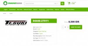

Приветствую всех-подскажите пожалуйста номерок ремкомплекта на круглый ГУР.
 Заголовок сообщения: Re: Вопросы по ГУР
СообщениеДобавлено: Пн янв 18, 2016 8:16 pm
Сообщения: 240
Откуда: Омск
Двигатель: 7a FE LB
Ап по теме!
Приветствую всех-подскажите пожалуйста номерок ремкомплекта на круглый ГУР или его не существует???

Exist не выдает?
СообщениеДобавлено: Пн янв 18, 2016 11:45 pm
Сообщения: 317
Двигатель: 4A-FE BOSCH
04446-20031 мне это выдал

энтот ?
K0444627011

купи в другом месте,все они Кортеко-тайланд-тайвань ,японский врядли найдешь , но должен быть хороший по качеству. Ща гляну поближе к Омску,скину сцылку
на ,держи
http://baza.drom.ru/kiselevsk/sell_spar ... 30904.html
http://baza.drom.ru/omsk/sell_spare_par ... 40439.html
http://baza.drom.ru/novosibirsk/sell_sp ... 57193.html

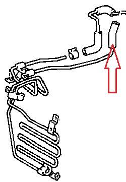

Парни, созрел небольшой вопрос. Уже второй раз за 4 года владения автомобилем течет шланг ГУРа, но не высоко давления, а один из двух на радиатор усилителя. Первый раз меня через пару месяцев после покупки машины, второй раз - около месяца назад. На схеме этот шланг указан красной стрелкой. Обычно его срывает с металлической трубки радиатора, либо он держится из последних сил, но жидкость течет. Первый раз я ставил родные пружинные хомуты, в этот раз к ним добавил простые винтовые. И вот сегодня открыв капот увидел блестящие капельки жидкости на верхнем конце шланга. Течи нет, но жидкость постепенно просачивается...
Собственно, вопрос: как так? Это ж не магистраль высокого давления... У меня только вариант - забит радиатор усилителя, и жидкости трудно проходить его... Или может у вас будут какие мысли?
Скорее всего проблема в этом, надо поискать причину. может радиатор, может просто крышка не пропускает.
Может вмятина на нем имеется, которую при беглом осмотре не видно :du_ma_et:
