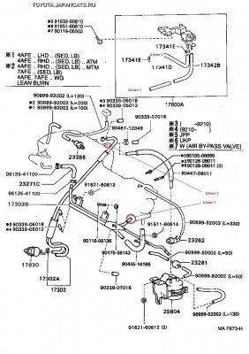

Всем доброго времени суток. У меня такая проблема,я снимал двигатель 4A-FE LB после аварии и забыл совершенно,как подключаются шланчики ваккумной системы, обсорбера, коллектора. Не могу найти информацию об это ни где. Помогите пожалуйста. :s_o_s:
Лови схему, там все понятно
Схема.JPG [ 28.63 КБ | Просмотров: 2077 ]
