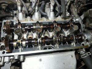

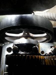

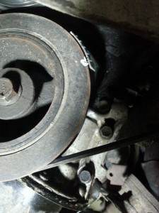

итак)
грм в норме, все в метках!
болтик на месте, и дпдз настроен!
уоз на 10 гр при перемычке в те-е1
попшикал везде карбклинером, изменений ноль
фото свечей прикладываю)
клапана промерял: итог -
ВП ВЫП
1 - 0,20 0,30
2 - 0,20 0,25
3 - 0,20 0,35
4 - 0,20 0,40
5 - 0,20 0,35
6 - 0,20 0,40
7 - 0,15 0,35
8 - 0,20 0,35
на мой взгляд не критично, зажатого ничего нет!
не говорил до этого у меня коллектор выпускной стоит от 7а-фе, может что то по этому не так)?

СообщениеДобавлено: Пт мар 04, 2016 2:16 am
Сообщения: 341
Откуда: БОР.НИЖЕГОРОДСКАЯ ОБЛ
Двигатель: 4a-fe БОШ
По ролику---может быть пропуски искры...посмотри катушку зажигания и вв провода....у меня так работал когда катушка умирала...катушку или заведомо исправную или новую...я на свей мерял ---все в норме...а поставил от2108---все вылечилось...удачи...
