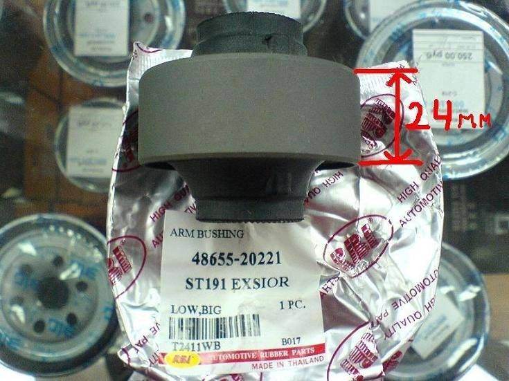

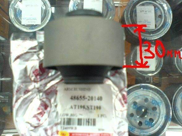

DSC00081.JPG [ 79.31 КБ | Просмотров: 11536 ]
Копия (1) DSC00082.JPG [ 47.13 КБ | Просмотров: 11564 ]

верхний до 97 года нижний с 97г.1м.
А у меня они правый и левый :D
Лучче номерками бы обозначить :)
