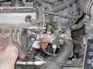

Товарищи! Может кто то подтвердить то, что всему виной является датчик холодного пуска? Смысл таков, что измерив сопротивление датчика ( по рекомендации СТОшника ) как полагается нагревал его в таре с мультиметром в руках и термометром, его сопротивление не изменялось. Отжил своё? Ясное дело ему конец. Спец предложил начаться подбором другово датчика с приближенными значениями сопротивлений с родным датчиком. Мож кто подскажет чего можно подходящего закрутить? :) Гугл совсем ничем не помог в поисках, поэтому обращаюсь к Вам. Получается что зря покупал датчик ОЖ, причина в этом непонятном реле.
P.S Поскольку с разборами мне не повезло, буду признателен за инфу у кого можно прикупить за не дорого это реле :)

Не понятно .Проверял в воде датчик- (дохлый) а причина в реле.

Сам до жути запутался :( Так самодиагноз показал 22 ошибку. Датчиков на ОЖ был уверен что два. После термостата как понятно это на пропелер. Другой тот который двухтактный с зеленой фишкой идет на мозги и на стрелку на приборке. Хм..ну нет же, если его скидываю стрелка на приборке показывает. А про тот что рядом скажу честно что понятия не имел на кой он и куда. Назвается это чудо датчиком холодного пуска или термовременное реле форсунки холодного пуска. Все правильно или нет? Поюзав просторы всемирной узнал то, что вся эта байда при запуске не взаимодействует с ЭБУ. А уважаемый на СТО уверил меня в том, что заменив его другим подходящим у меня пропадёт головная боль, а машина начнёт чувствовать себя адекватно при любом запуске и говорит что всё придёт в норму...в т.ч и расход уменьшится. Кому верить и от чего отталкиваться? Продавать не вижу смысла, ибо за вырученные средства взять что то не представляется возможным. Тазы это не машины ИМХО. Парни дело ухх какой важности. Будте так добры, помогите хоть советами, укажите на путь :upal_v_nogi:

Василий В
Не так давно тема всплывала с этим датчиком, забыл как называлась,
и не нашел соответственно, на сколько я понял, этот датчик работает
только при запуске, если не ошибаюсь при температуре двигателя
ниже +20 градусов, влияет только на запуск двигателя, остальные
проблемы (расход и ошибка) он вряд ли решит, это только мое
предположение, лично не сталкивался с ним :(
