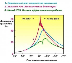

Детонация, это воспламенение горючей смеси от сжатия, до момента подачи искры, как я понимаю.
Нет. Искра, увы, способствует появлению т.н. детонации, если искра возникла рано (раннее зажигание). Т.е. "детонация" возникает ПОСЛЕ искры, вследствие появления искры РАНО, из за раннего воспламенения смеси.На картинке кругляшками момент подачи искры.
УОЗ.jpeg [ 36.07 КБ | Просмотров: 5193 ]
