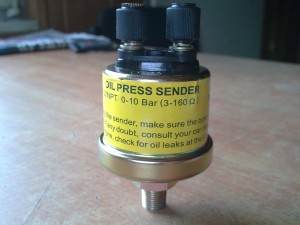

Ребят, такой вопрос. Может кто пользует или сталкивался. Собственно пользую данные автоприборы. Датчик температуры масла работает корректно и уже более 3х лет, а вот датчик давления работает не долго, обычно около 2-3х месяцев, затем начинает пругать в показаниях. Лечится заменой сенсора давления. Так вот вопрос, а может кто знает ему достойную альтернативу?

Причина в том что он автогага, т.е. шляпа китайская.
Гредди или дефи жапан онли, накрайняк шадоу.

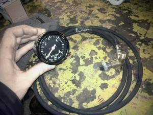

Хотите точного показания давления,ставьте механический манометр. имхо....не надо ни сопротивления,ни напряжения с силой тока.. :)
О..нашёл пример.. https://www.drive2.ru/l/780348/
Колхозно конечно,но можно окультурить...

Дело совсем не в том что он шляпа китайская, спасибо конечно, кэп, но я и сам знаю. Кстати к слову, когда ставишь новый сенсор, его показания сопоставимы с показаниями механического датчика давления. Вопрос только в долговечности. Поэтому я в первую очередь обращаюсь к тем, кто может лично или косвенно сталкивался с заменой такого сенсора на что то более качественное.
Ваз газ к сожалению не хочу, очень много переделок в частности придётся у токаря переходник заказывать, а этого не хочется
