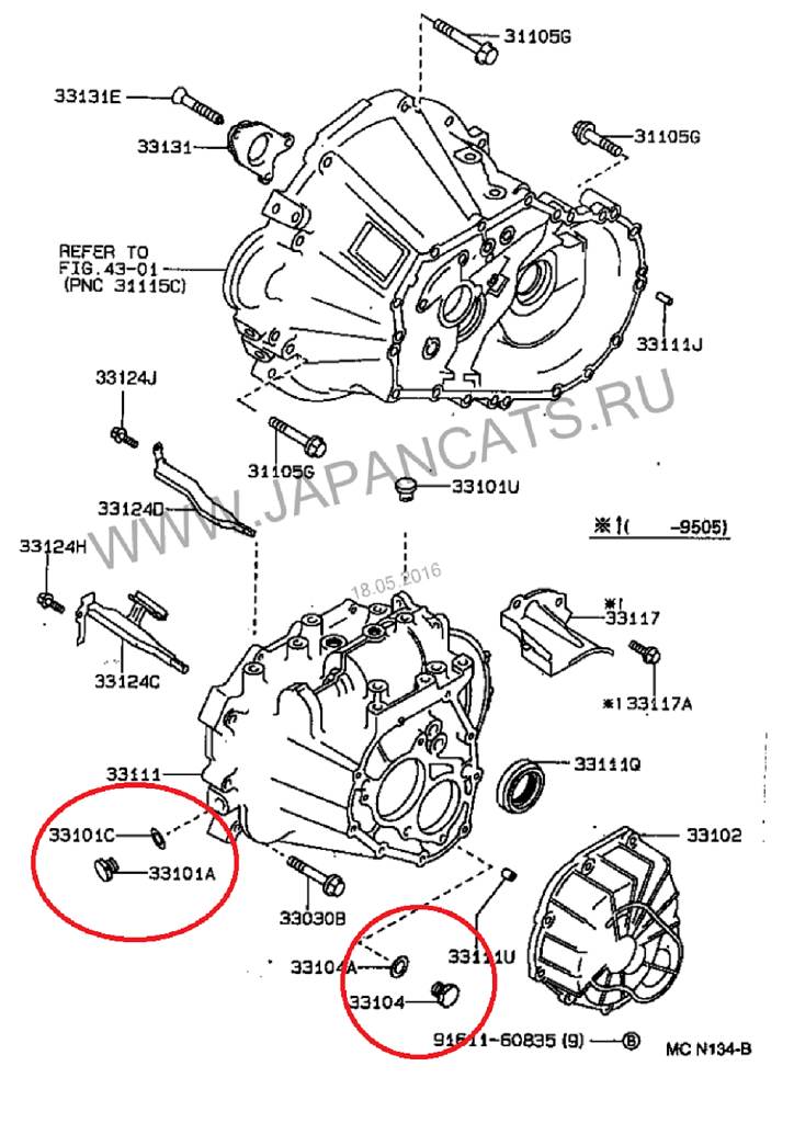

Чем открутить гайку сливную и заливную. Они же малюсенькие, есть ли специальный ключ для таких малюток граней??? Ужас. Вытащили ШРУС вылилось масло. А сливную открутить так и не удалось.. пока.

Sokolov_Il'ya там вроде не маленькие гайки...

Он имеет ввиду тонкие/узкие грани.
Накидным или торцовым ключом, если прикипела. Рожковым даже не пытайся.

СообщениеДобавлено: Чт май 19, 2016 12:10 am
шестигранная головка отлично подходит для этих целей
Sokolov_Il'ya
если грани на пробке уже подпорчены, можно сточить на наждаке край головки,
сточить место где фаска на гранях, чтоб из за фаски головка не срывалась с пробки.
