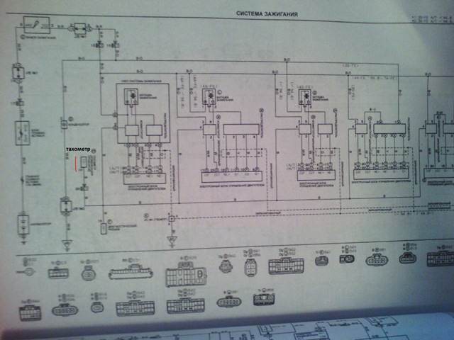

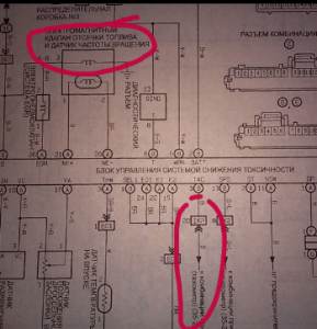

siam_
Да вроде нет. :) Ну только блок токсичности по другому обозвал. :? :) Но он на свечи тоже завязан.
2016-02-21-19-47-27-1.png [ 176.84 КБ | Просмотров: 8311 ]
Олег.

У меня есть схемы, но не до конца понимаю. Надо изучить расшифровку ещё.
IMG_20160221_2030191.jpg [ 97.29 КБ | Просмотров: 8300 ]
IMG_20160221_2045591.jpg [ 114.72 КБ | Просмотров: 8300 ]
