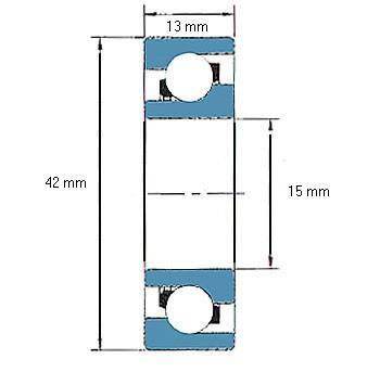

Тоб161 писал(а):
че то там мудрить у токаря, да еще и без размеров...
-так поставь по размерам радиальный

Тоб161
я могу сказать конкретно, но тебе это не понравится- подшипник ,который будет "вечный " в данном узле :
1 - не производят ни в китае ни в подвале ,он устанавливается в винтах вертолетов и стОит 143 £ английских .
2- все остальное ОРИГИНАЛЬНОЕ ,не произведенное в китае , стОит около 20-30 $ за 1 штук
койо,начи,нск , спидан можно купить от 5 $ за штуку ,но это 99,99 % будут производство China , а у них с качеством-как повезет
по-этому я склоняюсь к покупке либо хорошего контракта (переживет любой китайский Койо ) ,либо нового опорника
радиальные
6302LU Roulement NTN 15x42x13
6302-2Z
6302-2RS
6301-2Z FAG /FAG 6302-2Z
упорные
7302ACTB Bearing Angular Contact 15x42x13 Ball Bearings
7302-BEP 15x42x13mm SKF Single Row Angular Contact Ball Bearing
7302B Koyo
сори за 2 раза-глюк какой то
