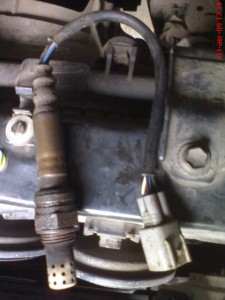

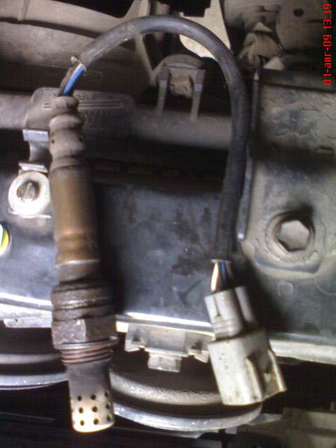

Парни,
Помогите разобраться с выбором кислородного датчика.
Двигатель 4A-FE STD, кислородный датчик вкручен в трубу без фланцевый.
Из данной темы и из информации FAQ, данный датчик идет под номером Toyota 89465-20300 и его замена Denso DOX-0201.
При поиске Denso DOX-0201 обнаружилось следующее, как аналог Denso DOX-0201 предлагается Denso DOX-0104, который на 25% дешевле от Denso DOX-0201.
Вопрос: Действительно ли Denso DOX-0104 взаимозаменяем с Denso DOX-0201?
Кто-нибудь имел практический опыт эксплуатации Denso DOX-0104?
Просто не хочется переплачивать или играть в лоторею...
Фото датчика ниже.
Заранее большое спасибо!
Фото датчика.jpg [ 67.77 КБ | Просмотров: 9917 ]
 Заголовок сообщения: Re: 21 ошибка
СообщениеДобавлено: Вс май 21, 2017 1:29 pm
Михаил1982 писал(а):
DOX-0201
Этот датчик с разьемом
DOX-0104
этот датчик универсальный, без фишки.
Фишку свою оставишь, и все будет работать.
Сами датчики абсолютно идентичный, разница только в проводах.
