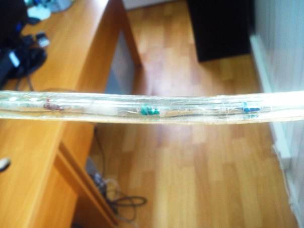

Что за уличные силиконовые гирлянды? Фото можно?

Во вторник выложу,только научите лоха файл прикреплять-никак не дотюмкаю.... :cry_ing:

Вот такая гирлянда
гирлянда.jpg [ 34.4 КБ | Просмотров: 7285 ]
