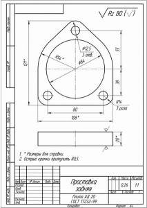

Может чертеж с размерами есть у кого,проставок.

Люди добрые помогите.Зимняя резина на 14..все хорошо.а лето 15 достает до самопальной защиты арок на ямках...пружины и аммортизаторы новые ...нужно до весны чуть приподнять..15-ую ставил тоже для подънятие немного т.к по рыбалкам гоняю.В беларуси сложно найти заводские.токаря на работе есть.нужны только размеры.Зарание благодарен.

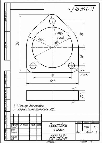

Окей гугль дал вот ТАКОЙ результат с форума дром.ру с топика проставок для калды 19* кузова (подойдут и нам если что)
Чертеж.jpg [ 50.08 КБ | Просмотров: 3706 ]

На перед и зад одинаковые?

Конечно нет

А мот и на перед есть размеры?
СообщениеДобавлено: Ср фев 17, 2016 11:58 am
Misha0807
На перед мне кажется не нужно, колесо начнет вниз опускаться дальше чем можно,
вал привода начнет задевать что нибудь, у меня сзади стоят проставки на 30мм,
на перед поставил пружины от двенашки (-1 виток), примерно одинаково поднялось.
