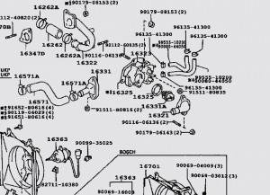

a_berger писал(а):
Помогите кто-нибудь номер этой прокладки найти.
какой этой ? там прокладок с пяток штук вокруг
-- 000.jpg [ 178.67 КБ | Просмотров: 9428 ]
СообщениеДобавлено: Чт янв 28, 2016 7:14 am
a_berger писал(а):
по этому номеру пришло большое резиновое кольцо, куда его надеть
Это видимо прокладка которая на сам термостат одевается тебе пришла, а тебе как я понял
нужна прокладка между ГБЦ и корпусом термостата, странно как то, номер тебе дали верный,
в каталоге под этим номером идет то что тебе нужно, подписано:
"16325-15020-CYLINDER HEAD SIDE" сторона головки - то что нужно,
"16325-63011-THERMOSTAT SIDE" сторона термостата - то что пришло,
Прокладки.jpg [ 167.16 КБ | Просмотров: 9419 ]
и внизу схемы есть сноска, что 16325-15020 только для англичанок,
видимо там или что то напутали, или отгрузили то что было,
Прокладки2.jpg [ 71.39 КБ | Просмотров: 9419 ]
у меня он на герметике сидит, видимо еще с завода, больше даже не на герметик,
а на резину похоже, или стекольный герметик, и не только он, фланец от ГБЦ на
радиатор, тоже на таком же, возьми нормальный (не кислый) герметик, нанеси
аккуратно, тонкой "колбаской", дай подсохнуть минут 10, и собирай.
