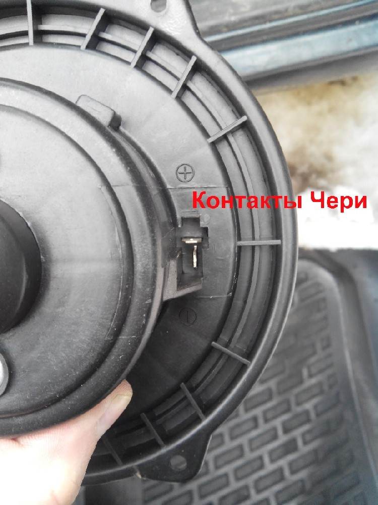

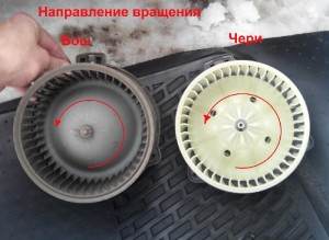

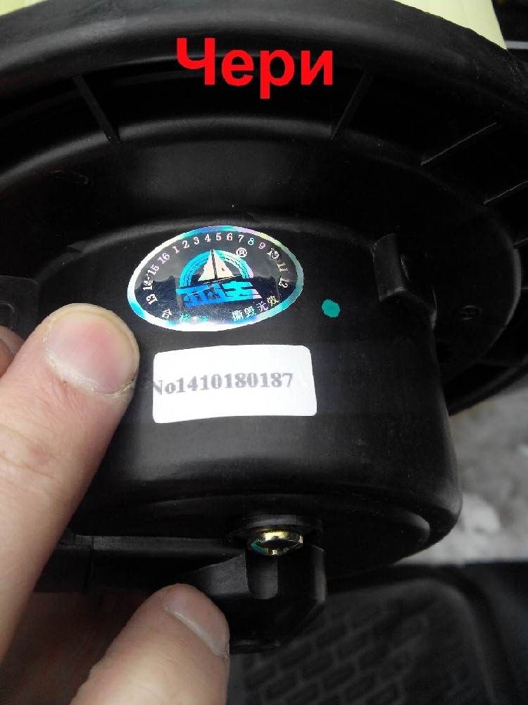

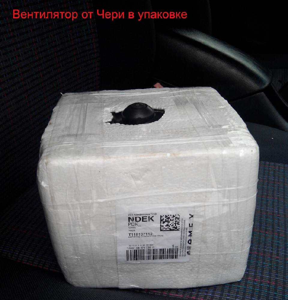

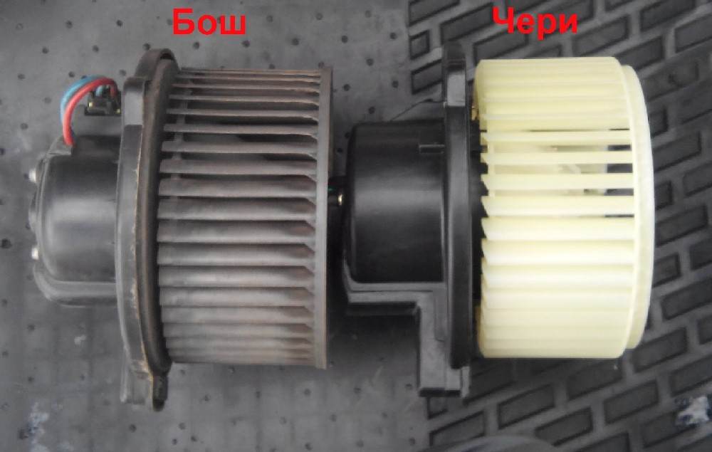

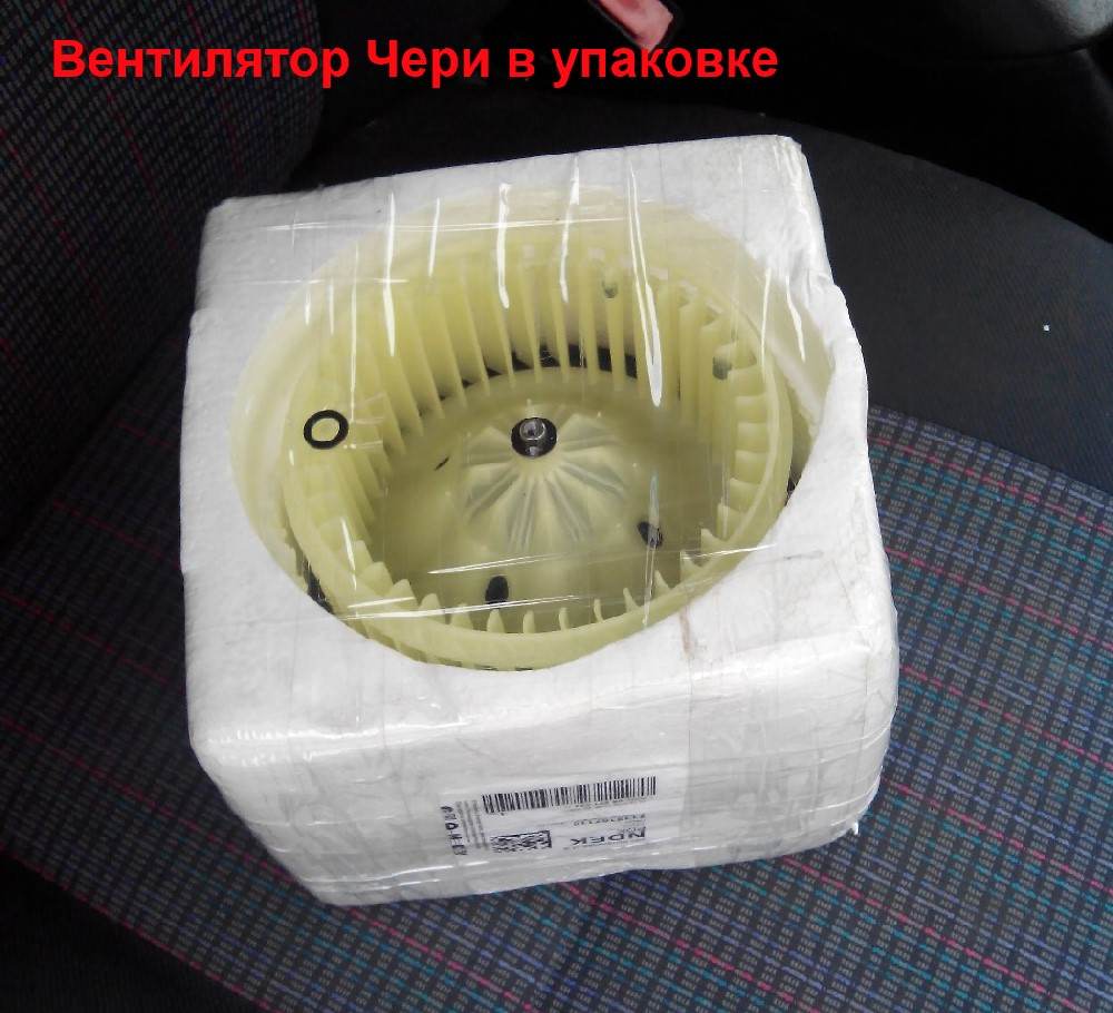

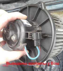

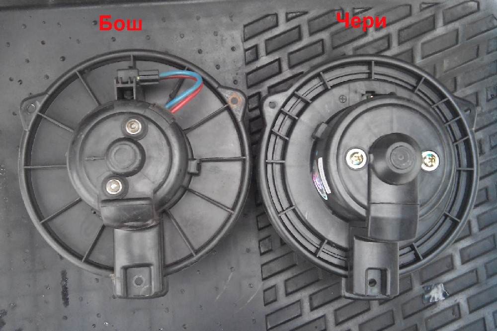

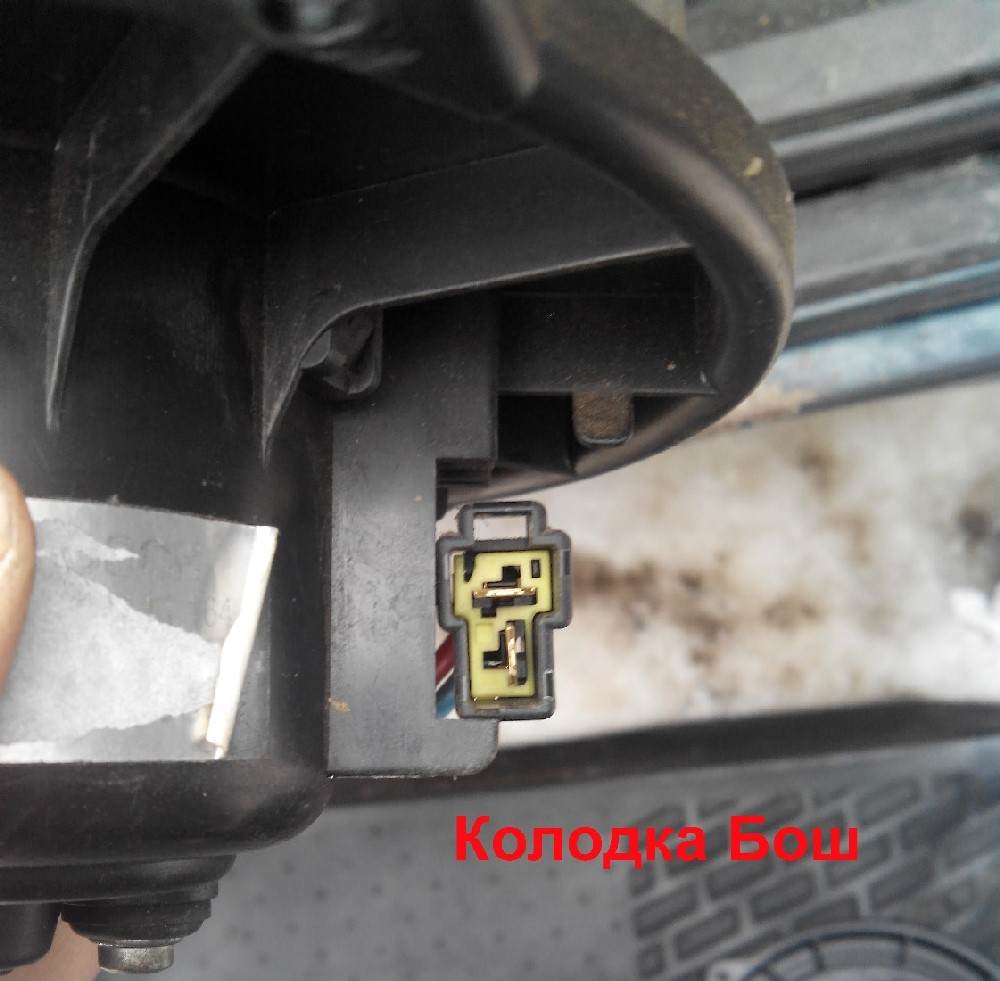

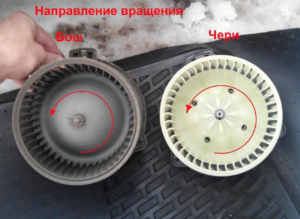

Итак фотки обещанные . Все подошло без переделок , как родное , единственное только у Бошевского колодка вынесена на корпус , а у Чери колодка прямо в корпусе , неудобств это не доставило , фишка родная вошла в колодку Черивского плотно , все нормально как бы , просто одно из различий что бросилось в глаза . Направление вращение у обоих совпадает.
Еще раз напомню номерок Chery T11-8107110 Мотор вентилятора отопителя с крыльчаткой , на момент заказа он стоил 1400руб.
Вообщем как мы любим , дешево и сердито :twisted:

круто))) 1 в 1 прямо, Артём а по мощности обдува одинаково?
СообщениеДобавлено: Вс янв 31, 2016 3:00 pm
Сообщения: 1848
Откуда: Регион 11
Двигатель: 4A-FE БОШ
Artem23
И родная фишка-мамка от Боша воткнулась в Чери без переделки?
СообщениеДобавлено: Вс янв 31, 2016 3:05 pm
По мощности обдува одинаково вроде , но точно от Чери не слабее дует чем Бошевский . Фишка родная вошла в Черивский плотно , без люфта , как будто так и задумано . Его смело можно в Экзисте добавлять в каталоги как неоригинал для нашей машинки .
