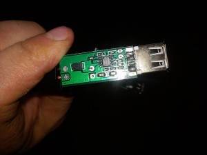

приехала ко мне наверное такая же зарядка. Расковырял, вот как оно выглядит.
На каждый выход идет своя плата, что не понравилось, платы расположены близко и катушки касаются друг друга.
ну и еще момент, думал встанет вместо заглушки для кнопки, не встанет, зарядка меньше по размеру.
Положи между платами, какой нибудь изоляционный материал, картонку, или кусок мягкого пластика.
