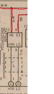

В моей карине предыдущий хозяин вместо ДОС поставил обычный лямда зонд и при этом переварил место крепления.
Но вопрос в другом. Меня интересует какой провод за что отвечает. Помогите разобраться в цветах на схеме.
Что они обозначают? :du_ma_et:

+В - подача питания при включении зажигания (+ обогрева), HTR - управляющий сигнал нагревателя с мозга - нагрев регулируется за счет изменения скважности замыкания (- обогрева), Е1 - земля (-), LS - сигнальная цепь с датчика на мозги.
Только если у тебя вместо датчика обедненки стоит обычная лямбда, то это все напрасно - просто отцепи разъем и езди, обычный датчик все равно работать не будет с LB мозгами - они абсолютно несовместимы, 21 ошибка гарантированна.
