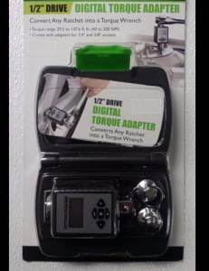

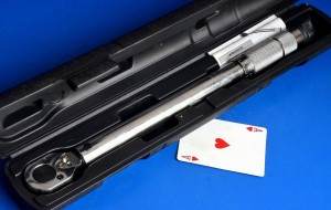

digimortal писал(а):
если щелчковый брать, их наверное два придется брать.
варианты разные
Drive Digital Torque Adapter.jpg [ 66.37 КБ | Просмотров: 10779 ]
2.5-40 kg 1600.jpg [ 141.86 КБ | Просмотров: 10779 ]

bastynda писал(а):
варианты разные
цифровой адаптер хорошо, но что то дорогие они очень, два ключа щелчковых вроде дешевле выходит.
-могу заказать любой ,уважаю людей своими ручками машину ухаживающих
-цифровые (точность 4 % ) - от 40 $ до 80 (GMotors ) ,120 $ made japan
-стрелочные новые от 40 $ (Графтсман ,вальтер,армстронг ,мак ,к-туллс и тп)
-Клик щелчковые от 35 $ (чикаго электрик ,мак , графтсман и тп) до 120 $ маде жапан
