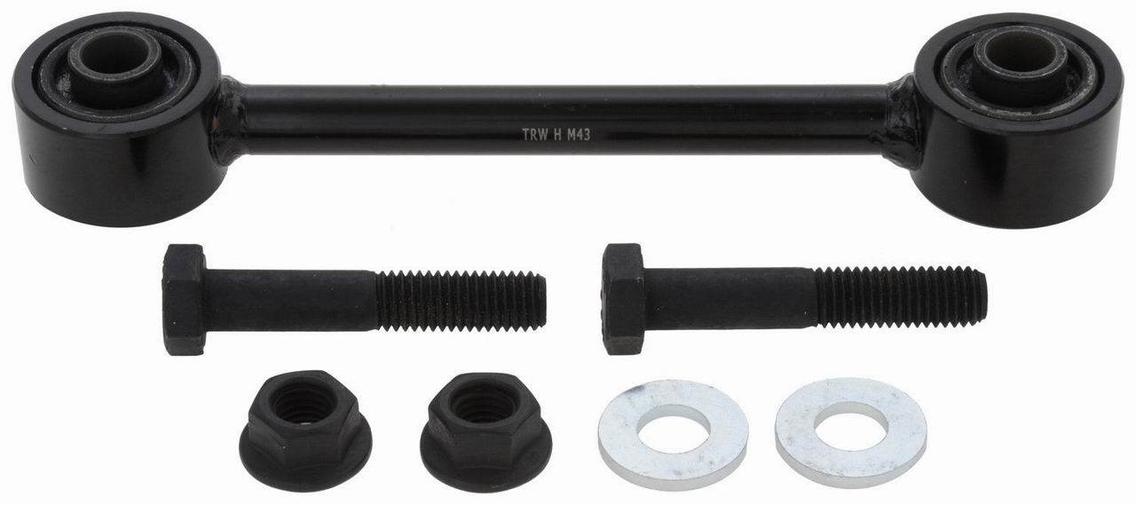

Aludi писал(а):
Определённости хочу...
твои ??

bastynda писал(а):
твои ??
А ктож- его знает... Без размеров то...
-ну а кто ж размеры запрещает выложить :D ,было бы сподручней . Эти что на фотке -163мм между центрами дырок под болты . А бывают такие же ОЕМ полиуретан (GMotors) только уже в сборе,как обычные линки(только полиуретановые) на GTI и по цене приемлимо

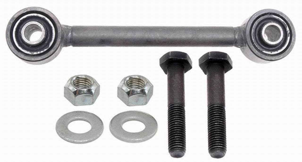

Комментарий к файлу: ___ McQuay Norris Жапан маде
___ McQuay Norris.jpg [ 70.63 КБ | Просмотров: 7349 ]
Комментарий к файлу: __USA маде (не китай-турция) TRW
__USA TRW.jpg [ 49.24 КБ | Просмотров: 7349 ]

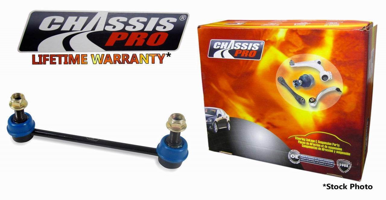

Комментарий к файлу: ОЕМ GMotors
_____46700 Quality.jpg [ 60.66 КБ | Просмотров: 7349 ]

Mr_Nuke писал(а):
на GTI - без сайлентов, совсем другие
-как раз с точностью до наоборот : на картинках заводские промышленные линки в основном для спортивных и внедорожников (не забываем что наш полиуретан-полукустарный и ворованный,иначе его бы запатентовали)
-буржуи делают на любой вкус,цвет,жесткость и стразики могут примастырить :D
Мы же говорим не в общем, а про конкретную модель
http://netiznosa.ru.opt-images.1c-bitri ... 1202132458
-все линки на фотках -для ГТИ КАрина ,их с десяток наберется . (я знаю размеры,их всего 2 мне известных )
-я таких бумажек на принтере могу много распечатать . Я даже спорить не буду,так как знаю что это какое-то фуфло : существуют заводские Тойотовские сайленты ОЕМ полиуретановые (и на Карину тоже) и выпущены они задолго до 2010 года (патента якобы)
