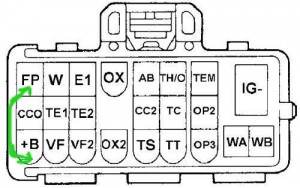

Ну как минимум, можно посмотреть, как течёт бензин через обратный шланг возврата лишнего топлива в бак.Сделать это можно либо сняв шланг с регулятора давления на топливной рейке, (слева от капота), либо с самого бензонасоса (под сидением). Только,чтобы не разбрызгивать топливо, я бы одел другой шланг, и поместил бы другой конец в пластиковую бутылку (на заправках пластик запрещён из-за возможного статического электричества).
В общем надо снять штатный шланг обратки, поставить другой со сбором в какую-то ёмкость, открыть зажигание, замкнуть скрепкой контакты Fp и +В,смотри :
faq/index.php/Назначение_контактов_разъема_DLC1
и посмотреть как течёт бензин, если он идёт, можно сделать вывод, что насос создаёт достаточное давление в топливной рампе ( при исправном регуляторе давления, хотя всё-таки правильней будет точный замер давления).
Если топливо есть в рампе, надо потом проверить работу форсунок.
