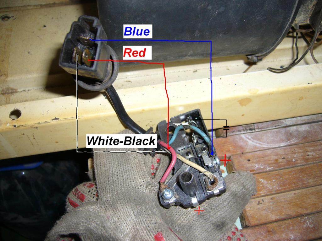

Мне кажется что спор уже переходит во флуд.... А может ну его на.... "небо за звездочкой", а?
У меня вот тут другой вопрос возник: менял щетки генератора, теперь при подключении фишки разъема приборка сразу включается. И пофигу ей в каком положении ключ в замке зажигания. Видимо, Че-т я перепутал с проводами, идущими от щеткодержателя. Провода: синий красный белый. Мне бы фотку, как они там пере....я (генератор у меня с внешним реле-регулятором)

Нашел... ОБозначить бы какой-куда провод идет...
Добавлено спустя 15 минут 13 секунд:
левый нижний соединяется с щеткой, конденсатором, плюсом на диодном мосту и соответственно, аккумулятором.
левый верхний ни с чем не соединяется просто контактная площадка
правый соединяется с щеткой.
залитый конденсатор (ниже левого пятака соединяется с отрицательной контактной площадкой диодного моста.
Догадываюсь, что дополнительный диод стоит на диодном мосту и выводится на левую верхнюю точку на фото.
осталось как-то сфотографировать штеккер с проводами.
Да уж.. не думал, что "заблужусь в 3 соснах" :wo)(ll:

Сфотографировал щеткодержатель с проводами:
Добавлено спустя 14 минут 33 секунды:
Дополнительный контакт с диодного моста у меня подключается к белому проводу на щеткодержателе. На обратном штеккере (мама) ни на одном контакте напряжения нет. При включении зажигания появляется напряжение на верхнем (синем контакте) Что тут не так?
(Напомню: если соединю штеккера, то включается зажигание, минуя замок зажигания. Реле-регулятор механического типа)
щетки генератора 2L.JPG [ 124.24 КБ | Просмотров: 8088 ]
 Заголовок сообщения: Re: Генератор. (Объединенная тема)
СообщениеДобавлено: Вс янв 17, 2016 6:35 pm
Сообщения: 1244
Откуда: Санкт Петербург
Репутация: 19 [ ? ]
Машина: Тойота корона ст190
Двигатель:
Тут три провода,поменяй местами. :D
СообщениеДобавлено: Пн янв 18, 2016 12:04 pm
Сообщения: 997
Откуда: Пермь - Закамск
Машина: Carina E Liftback
Двигатель: 4A-FE Bosch
поменять недолго.Понимаешь, я и так метров 30 разных проводов(хвостов) поубирал. Ещё остались клочки висеть внутри. Электрики были видимо ещё с "того колхоза". Могу написать ещё про чудеса с задними фонарями, но это уже история для другой темы.
Поэтому меня интересует как правильно подключить щеткодержатель (brush holder 135226 YD-TO14 AHN5226) по цвету проводов и по питанию в соответствии со схемой, чтобы к этому месту уже не возвращаться. Да и для других полезная информация останется. Гляну ещё диодный мост, но вроде он был целый. Дополнительный провод на мосту не звонится никуда, ни в какую сторону. Сегодня ещё другим тестером перепроверю...
СообщениеДобавлено: Пн янв 18, 2016 2:40 pm
Сообщения: 1244
Репутация: 19 [ ? ]
Двигатель:
У тебя там три провода,поменяй их местами.
На колодке. красный с белым.
Есть мануал,посмотри по схеме. там цвета проводов тоже есть.
У меня дизель,гена другой.
СообщениеДобавлено: Пн янв 18, 2016 6:57 pm
Сообщения: 997
Так вопрос как раз по дизельному генератору, только у тебя скорее всего Реле-регулятор встроенный, хотя там тоже штеккер 3-контактный, либо генератор без подключенного вакуумного насоса. Провода поменяю, глянем, что получится. Кстати, мост не отзвонился ни туда - ни сюда. А я уже грешить мысленно начал на замкнутые диоды...
Вот ещё: в экзисте есть вариант выносного реле-регулятора IN558 (По каталогу не бьется, но подходит) Пользовал кто-нибудь?
