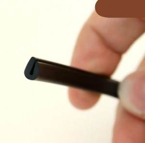

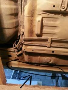

День добрый)))
Мысля поситила меня :)
Низ порогов,ну кантик,который порог стыкуется с дном.
Не знаю, правильно ли рисую ситуацию)
Идея такая:
Найти плотный уплотнитель п-образный, такие упоотнители стоят на лифтбэках сверху.
и одеть на кромку порога.
1)защита.
2) Не будет от дамкрата антикор срывать.
Что скажите?

Не проще на домкрат резиновую приблуду поставить? :(
 Заголовок сообщения: Re: Вопрос про пороги.
СообщениеДобавлено: Пн янв 11, 2016 3:21 pm
AрT2015
Не стОит, под ним еще быстрее гнить начнет, чем голое железо без антикора.

ALEX-72 писал(а):
AрT2015
Спасибо)))))
Просто дурная привычка у меня((
Постоянно думаю о каринке)))) МожЭ это Любофффф
Добавлено спустя 32 секунды:
Проще))))

Любая резина,одетая,или приклеенная - это постоянный источник влажности под ней и ,как следствие , очаги ржавчины.
