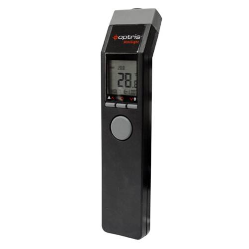

На работе,используем вот такую штукенцию.Называется пирометр.Измеряет температуру бесконтактным методом.Выявляет теплопотерю в трубопроводах.Для интереса надо взять,стрельнуть в различных местах системы охлаждения..
а вообще из-за чего может короб пропускать ледяной воздух? Как вообще это физический возможно?) Там же и горячий воздух? :o или я не правильно понимаю строение печки?)
