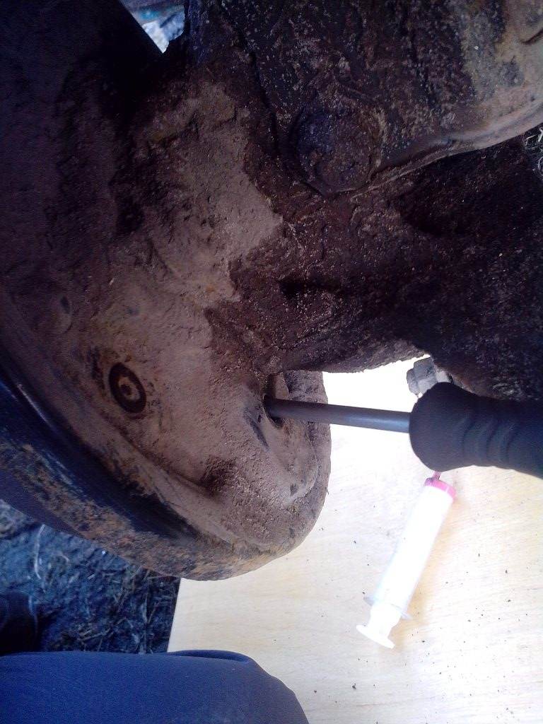

Много народу неправильно разбирают рестайловые задние барабанные тормоза, сдирая барабан с колодок посредством двух болтов. У рестайловых сверху отсутствует окно напротив трещетки, чтобы свести колодки,
я поступил следующим образом: ослабил из салона ручник оборотов на 7-10, снял резиновую крышку на задней части тормозного щита (по ходу движения) и отверткой отжал рычаг ручника и колодки свелись, просто у меня подклинивает тросик и сами колодки сводится на хотели.
См фото
-на это уходит 1 минута максимум без танцев с бубном
а если бурт на барабане, то уходит в утиль изуродованные солдатики и может быть что-нибудь еще..
если бурт такой,что барабаны никак не стягиваются,то внутри скорее всего из монтажного комплекта ничего живого не осталось и авторазвод заржавел намертво ,под замену
Нету у моей.Они не у всех есть.
