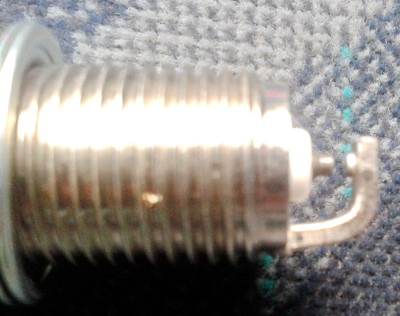

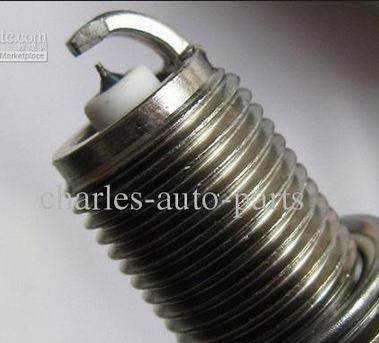

Небольшой отзыв по эксплуатации свечей для DENSO IK20 на моторе 4afe LB.
Пробег на них уже в районе 70 тысяч км, несмотря на то, что ресурс оценивается в 30 тысяч км. Цвет нагара серый, несмотря на то что на фото он белый - вспышка камеры высветила серость. Решил замерить щупом зазор на свечах и "подогнуть" до заводского размера. При заводском зазоре в 1,1 мм у меня средний зазор был на всех 1,25-1,3 мм. Предпосылка лезть в систему искрообразования была порой нестабильная работа на ХХ, которая чувствовалась рукой, если держать на выходе глушителя. Контакты в трамблере почищены (уже имеется видимая выработка на контактах), бегунок в норме, пробоев ВВ проводов и катушки зажигания в ночи не видно. Ощутимых изменений после изменения зазора не чувствуется.
Ниже фото свечей новой и моей для сравнения.
Комментарий к файлу: фото моей свечи.

Комментарий к файлу: фото новой свечи с просторов интернета
новая IK20.JPG [ 28.57 КБ | Просмотров: 9959 ]

Резьба в масле?
 Заголовок сообщения: Re: Свечи
СообщениеДобавлено: Пт дек 25, 2015 2:20 pm
Сообщения: 1736
Откуда: Чебоксары-Цивильск
Djenya
видимо да. Завтра гляну еще разок. Седня корпоратив :igra_brovjami:
