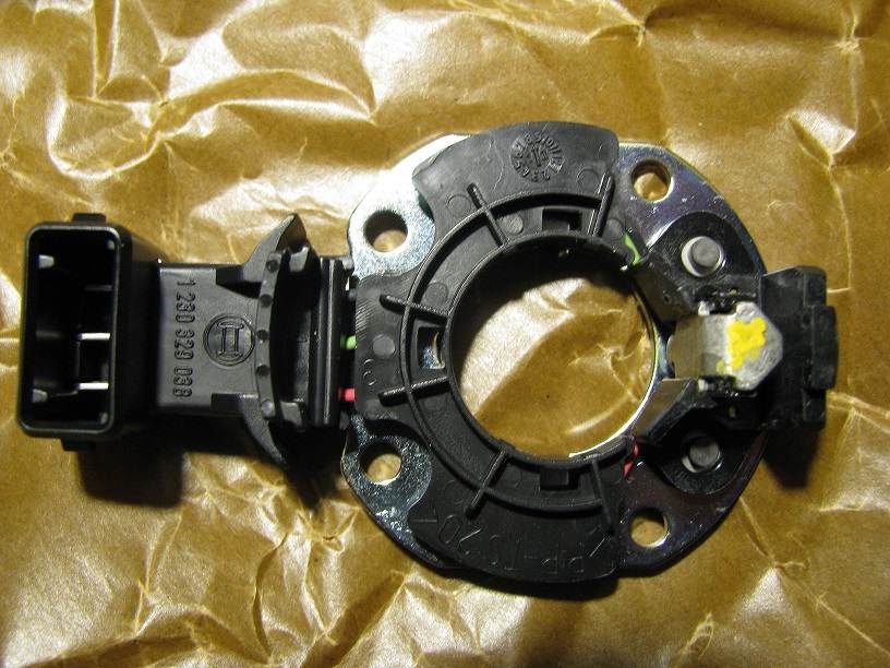

Получил сегодня датчик Холла. Хотелось бы самому поменять, конечно, но без гаража или бокса стремно. Да и погода сейчас в Питере не подходящая. Пугает еще, что можно сбить зажигание. Я конечно, на ВАЗ 2105 выставлял с помощью стробоскопа, но атм как-то пространства для маневра побольше. :)

Доехал до своего механика. Заменили датчик. Он тоже напарился выбивать штифт. Заменили, Check погас. Всем спасибо за советы! :)

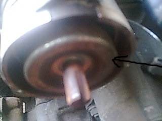

Загорелся чек(12 ошибка).Оборван провод внутри трамблёра.Хочу заменить датчик Холла.Бегунок снял.Можно ли поменять датчик на месте, не разбирая трамблёр? А чтобы снять трамблёр,крышку клапанную скидывать надо?
На фото:эту кругляшку (стрелкой указана) можно сдёрнуть?

Мурат1623 писал(а):
кругляшку можно сдёрнуть?
вот как раз из за нее и надо снимать весь трамблер, она только вместе с валом снимается,

Привет Алекс. Всё,снял траблик,понёс домой разбирать. :dan_ser: Спасибо.

Трамблёр на месте,всё работает.Обошлось это мне одним использованным сверлом.Сломалась :) .
