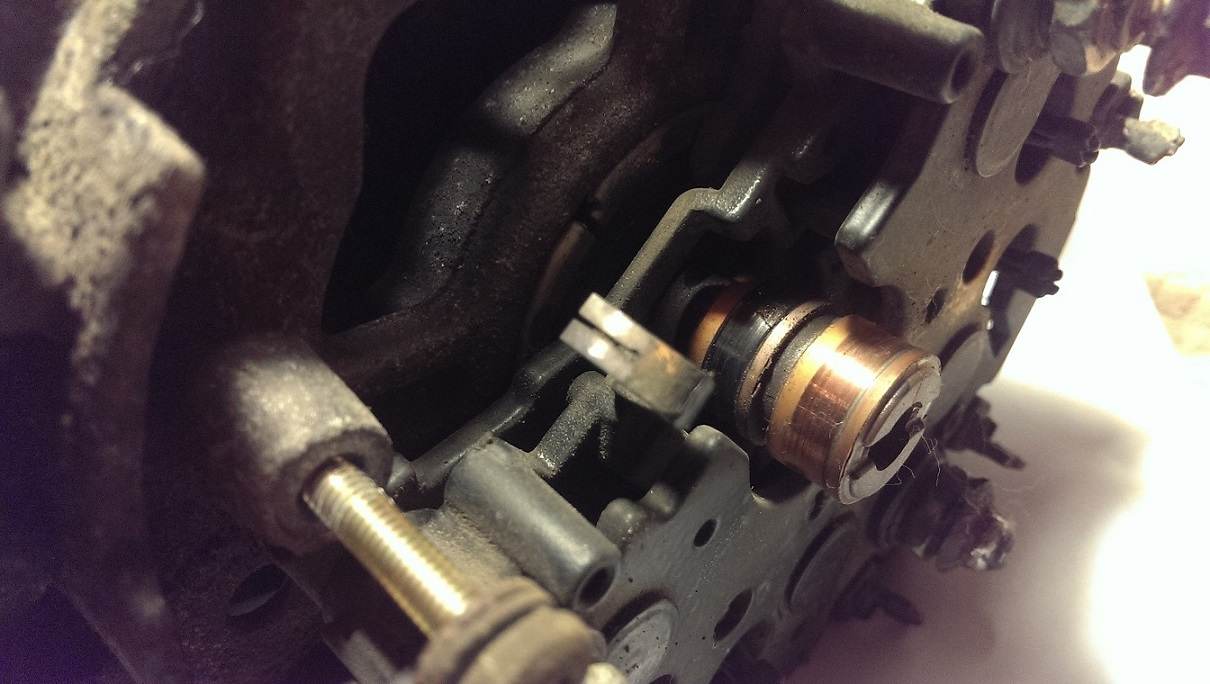

Снял сегодня генератор. При откручивании сломалась крышка. Гайки прикисли и стали откручиваться вместе со штоком. В итоге выломало крышку. Как оказалось, действительно щеткам конец. Токосъемные кольца тоже сильно изношены. одна щетка похоже совсем не касалась кольца, потому что оно полностью в нагаре. Я сначала подумал, что это вообще пластик. Поковырял отверткой, вылезла медь. Наверное, этим и объясняется, что машина утром на холодную, да еще отсырев не выдает индикацию аккумулятора, а при прогреве, лампа загорается.
P.S. Да, еще возник вопрос? Как подключается вывод генератора 12 В? Там две гайки, на 10 и на 12. Силовой провод у меня был привернут между этими гайками. Это правильно? У меня что-то возникло подозрение, что провод зажимается гайкой на 12. А она еще стопорится меньшей гайкой. Я не прав?
| Вложения: |
Комментарий к файлу: Одна щетка изношена больше.
IMAG1688.jpg [ 173.22 КБ | Просмотров: 14502 ]

pindos писал(а): Силовой провод у меня был привернут между этими гайками. Это правильно? Правильно

pindos Гайка на 12 фиксирует изолятор. Не перетягивай, может лопнуть. Гайка на 10 с колечком, на Денсо, по крайней мере.
