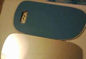

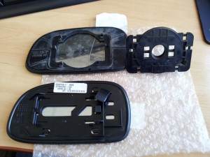

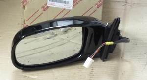

l_denis писал(а):
Да те же, что и на карина Е. Зеркальный элемент у нас совсем чуть-чуть отличается по форме.
-по-мойму сама стекляшка вообще одинакова
kuzen писал(а):
смотрел у них формы чуть другие.
может корпус зеркала другой , а стекляшки и зеркало в сборе должны быть болт-он с ФФ на Карину е
вот ичико и бритакс в сравнении
в середине зеркало с Карины ФФ правый руль
6995211620_ccce99e846_z.jpg [ 160.07 КБ | Просмотров: 10571 ]
Комментарий к файлу: с ФФ

kuzen писал(а):
Я спросил какой можно нагревательный элемент туда поставить?
нагревательный элемент 500 р
зеркало ( нагрев в сборе ) 700 р (англия//италия)

kuzen писал(а):
В Экзисте от 1500 р элемент.
А где за 700 р бывает ?
-у меня "под заказ" 700+160 доставка
- "в наличии " -1000 р с доставкой .
маде Англия , фото выше . От Карины ФФ сама стекляшка может быть отлична от Карины Е ,скорее она от Карины 2 . Но стекляшки с подогревом заказать можно на любую машину
