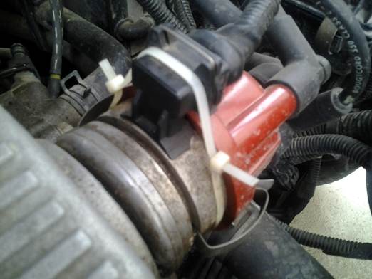

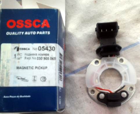

Простите за молчание, в общем взял такой датчик Холла, трамблёр разбирать не стал,потому-что ошибка перестала появляться где-то на третий день.Вот и я,теперь вожу с собой этот датчик.
Фото крепления датчика Холла.jpg [ 173.69 КБ | Просмотров: 9584 ]
Фото датчика Холла.jpg [ 166.21 КБ | Просмотров: 9584 ]
